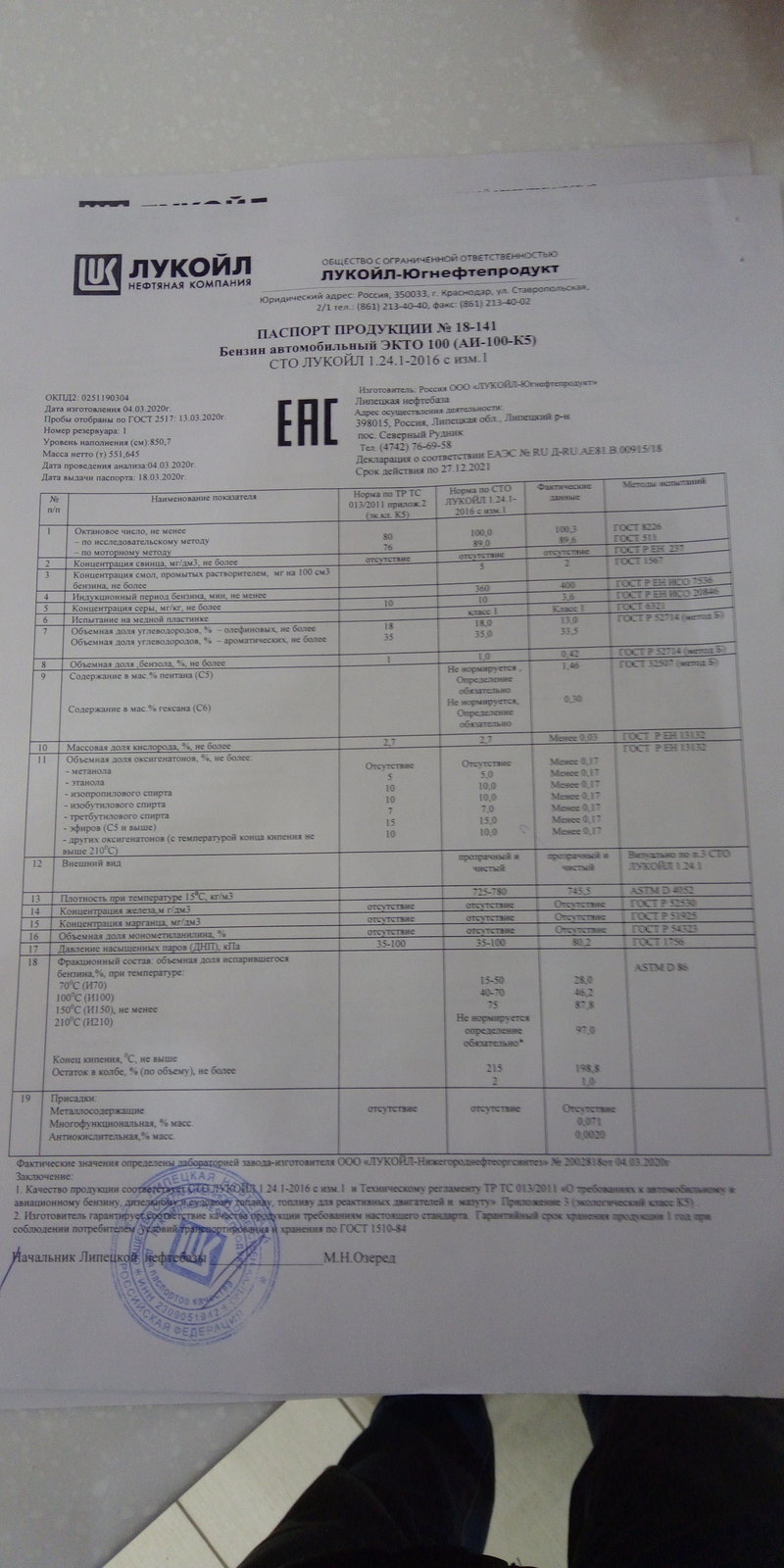

Ну вот такого Лукойла плеснул 40л. + КМТ.
За качество сорян.
50 минут назад, СИНТЭКС сказал:
КК чуть-чуть до идеала не дотянули
это что?
1 час назад, СИНТЭКС сказал:
КК
Конец кипения? Не?
9 минут назад, СИНТЭКС сказал:
Да, конец кипения.
.ля, Семён Семёныч:crazy:
СИНТЭКС а ДНП всё равно высокое, или по.?
12 минут назад, Евген 48 сказал:
Зимнее ещё, летом было бы не айс...
8 часов назад, СИНТЭКС сказал:
но переть должен как надо
субъективно, на РН есть такой "подхват" в районе 2500об (ранее уже писал), Лук прёт ровнее.
1 минуту назад, Евген 48 сказал:
Лук прёт ровнее.
Плотность и скорее всего более ровное распределение детонационной стойкости по фракциям.
19.03.2020 в 16:09, СИНТЭКС сказал:
Был бы 205-210 вообще шикардос
СИНТЭКС Так 215 предельно допустимое значение. Чем привлекателен предел этого показателя?
Legion777 Значение выше 200 свидетельствует о наличии «тяжёлых» фракций в топливе, что благоприятно сказывается на калорийности и, как правило, высокой детонационной стойкости. А в купе с КМТ вообще превращается в идеальное топливо, т.к. КМТ как раз и катализирует эти самые «тяжёлые» фракции. Именно поэтому в дизеле эффект проявляется сильнее, т.к. дизтопливо практически полностью состоит из «тяжёлых» фракций.
СИНТЭКС Но их не просто так ограничивают значением 215.
Только что, Legion777 сказал:
Ну да. Ограничение связано с излишним нагарообразованием и повышением токсичности выхлопа, т.к. не каждая топливная система вкупе с системой зажигания сможет переварить такой коктейль и выплюнуть в атмосферу святой дух. Тут всё понятно...
СИНТЭКС Вот тут и приходит на помощь КМТ.
