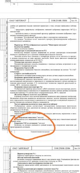

Этот параметр прописан в эбу Весты ( и не только). Разработчики программ ничего не переводили и ни при чем. Вот скрин с тех. Инструкции на эбу
Изменено пользователем Dimaprodvor
Dimaprodvor ну тогда передавайте привет АвтоВАЗу. Всё прояснилось:beer: Красавчики!!!
