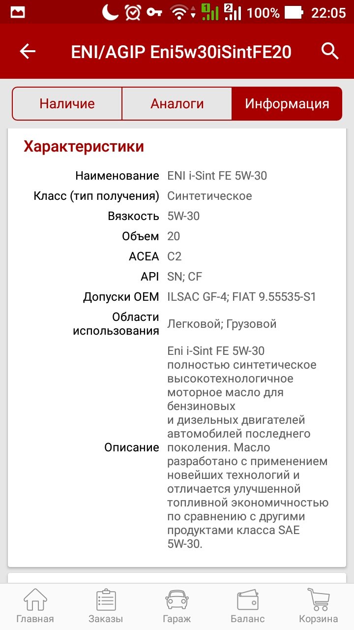

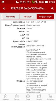

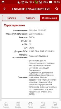

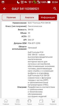

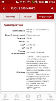

Добрый вечер, какое масло лучше лить в прадик дизельный 2.8, хотелось что б тара была 20л
13 часов назад, ЖеNёк 555 сказал:
Или лучше лить как дилер тойотовское
1) а что льёт дилер?
2) цена устраивает?

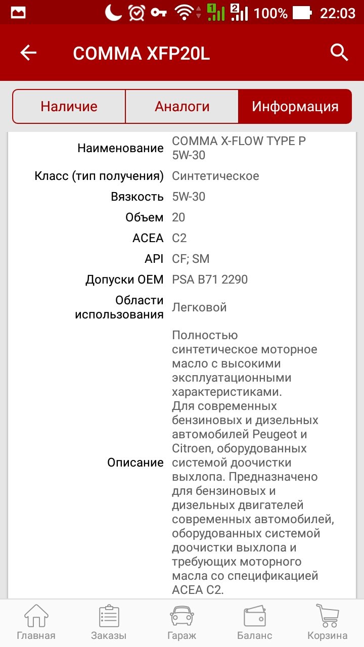

Так-то масел С-2 куча (лень переписывать, с мобилки неудобно):
Спойлер
Screenshot_20181031-220509.thumb.jpg.319724251f1c1e079cd1c97137d68d20.jpgScreenshot_20181031-220428.thumb.jpg.a018d968c64d22f6a350ddc04d0107e7.jpgScreenshot_20181031-220409.thumb.jpg.5f078a6f0c6654a2cfcd954592fc3a32.jpgScreenshot_20181031-220352.thumb.jpg.70c63ff65e6ff26508e6af66189f1161.jpgScreenshot_20181031-220333.thumb.jpg.7b0c70e936e95e062136925e4a2f2718.jpg
все достаточно недорогие.
