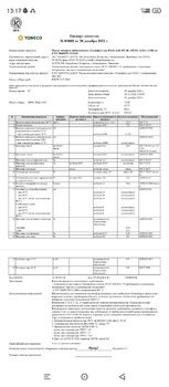

Татнефть Люкс PAO 5W-40 отработка на VW Polo после 13 658 км
1 минуту назад, danilanesterov сказал:
Где взять такой паспорт на 23 партию?
Где покупали там и спросите . Ну или у представителя завода по электронке
От партии к партии показатели разнятся

На складах дилера по ЦФО и его продавцов на валберисе и азоне пусто. Нет в наличии.ждут поставок. Сказали будет на китайском пакете .

Так это что ребята, ТатНефть 5w-40 будет по круче некоторых 0w-40, по температуре замерзания ?
4 минуты назад, Sandro сказал:
Ага в - 30 и ниже:D:Cherna-facepalm:
3 минуты назад, Дюпелёк сказал:
Судя по таблице которая есть на первой странице, у 5\40 температура замерзания -58:pardon:
Изменено пользователем Sandro

15.03.2023 в 22:27, Sandro сказал:
Хмм, даже -60, эт что получается совсем легкий запуск будет в -30, или фокус не пройдет, потому что это 5w...
Хотя смотрел тесть, так Лукойл лучше показывал низкотемпературный тест.
CCS при -30 и температура застывания это разные вещи. Ориентироваться при холодном запуске нужно на CCS
