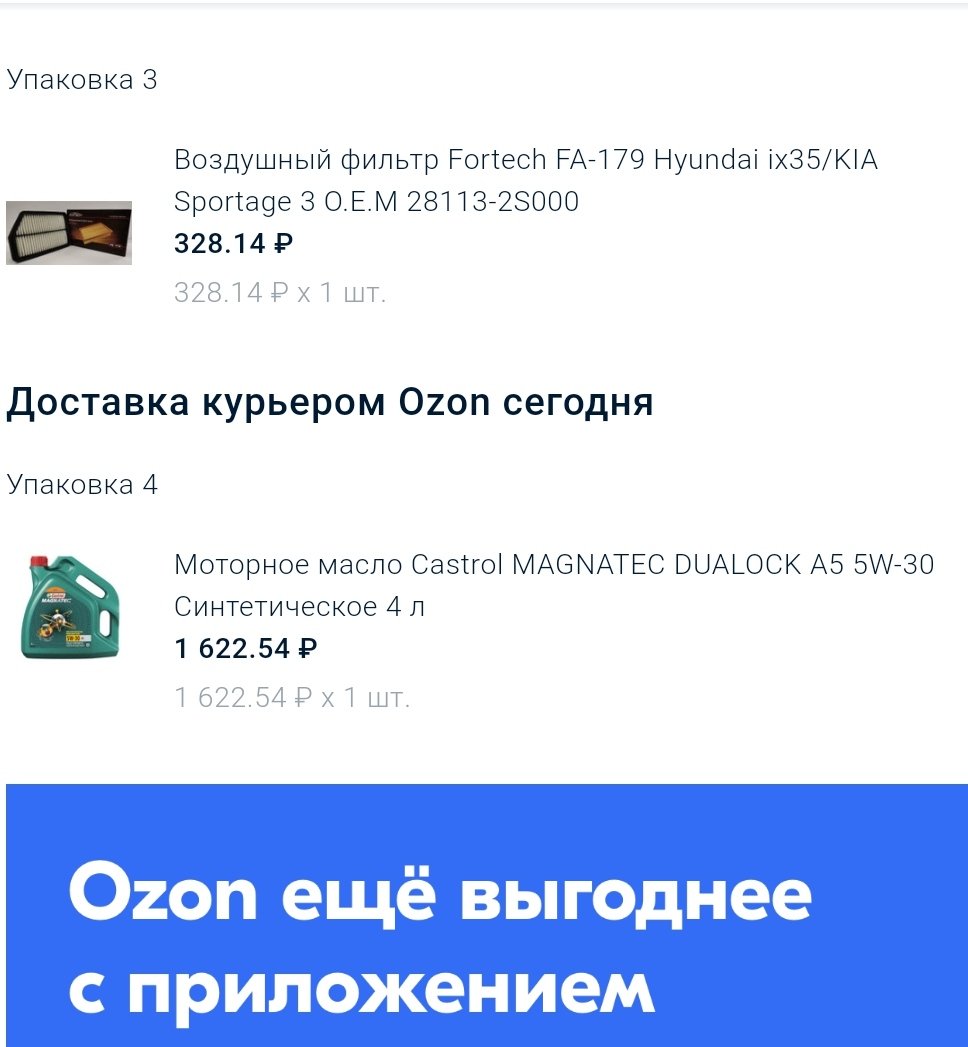

Я неделю назад на озоне 4л за 1622р взял, сейчас 2200р стоит там. IMG_20210718_192624.thumb.jpg.cdf8ee675436fb69eb5cb5934c9af765.jpg
Сержинио беру его на Яндекс Маркет, цена +-1800 постоянно, доставка курьером бесплатная (Казань).
