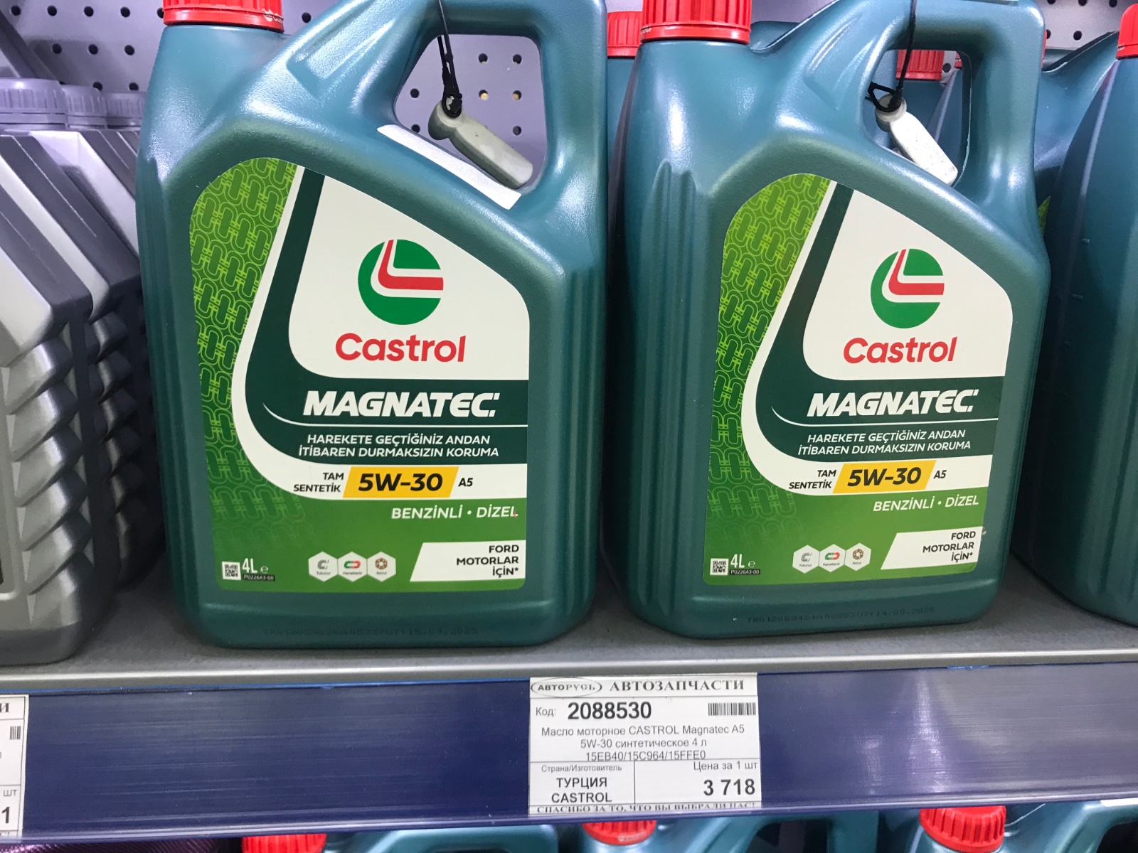

В АВТОРУСЬ (Москва) появился турецкого производства по 3718₽ за 4л

Вас не  смущает, что  на  оф. сайте  кастроль  нет  такого  масло  https://www.castrol.com/en_gb/united-kingdom/home/products/our-brands/automotive/castrol-magnatec-engine-oils/castrol-magnatec.html#tab_5w-30-a5   . Или  я плохо  искал  или  Турки  сами  производят  масла
Изменено пользователем leonid65
44 минуты назад, leonid65 сказал:
У меня по ссылке открывается как раз это масло, но с новой этикеткой. Как здесь:
Я отвечал   OSMAN35 у него  на  канистре  указан  стандарт  A-5 Ilsac GF-6   SP, а на самом деле это масло:
ACEA A1/B1, A5/B5
API SN
ILSAC GF-5
