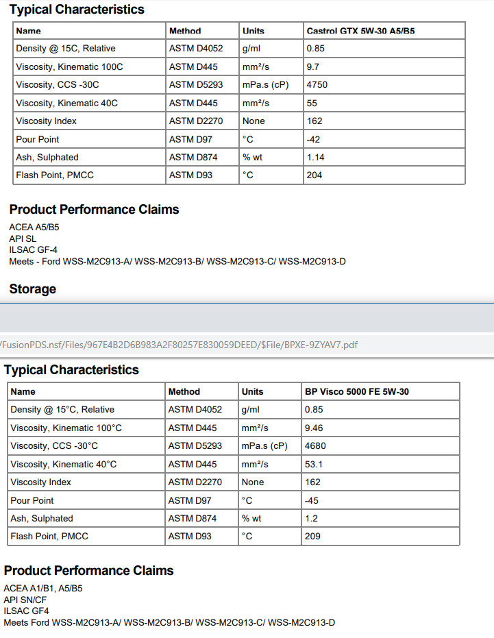

Техническая документация: BPXE-B6QQG7 (PDS от 14.11.2018).pdf

GTX 5W-30 это тоже масло что и BP Visco 5000 FE 5W-30.
Тоже самое что и GTX 5W-40 это тот же BP Visco 5000 5W40 я писал это в этой теме
BP Visco 5000 10W40 тоже что и Castrol GTX 10W40. Зачем новый велосипед придумывать.
Поправьте шапку и название темы  SL----> API SN/CF

Там не допуск а соответствие только 913c/d заявлено.
И есть канистры с  SL  а не с SN....
