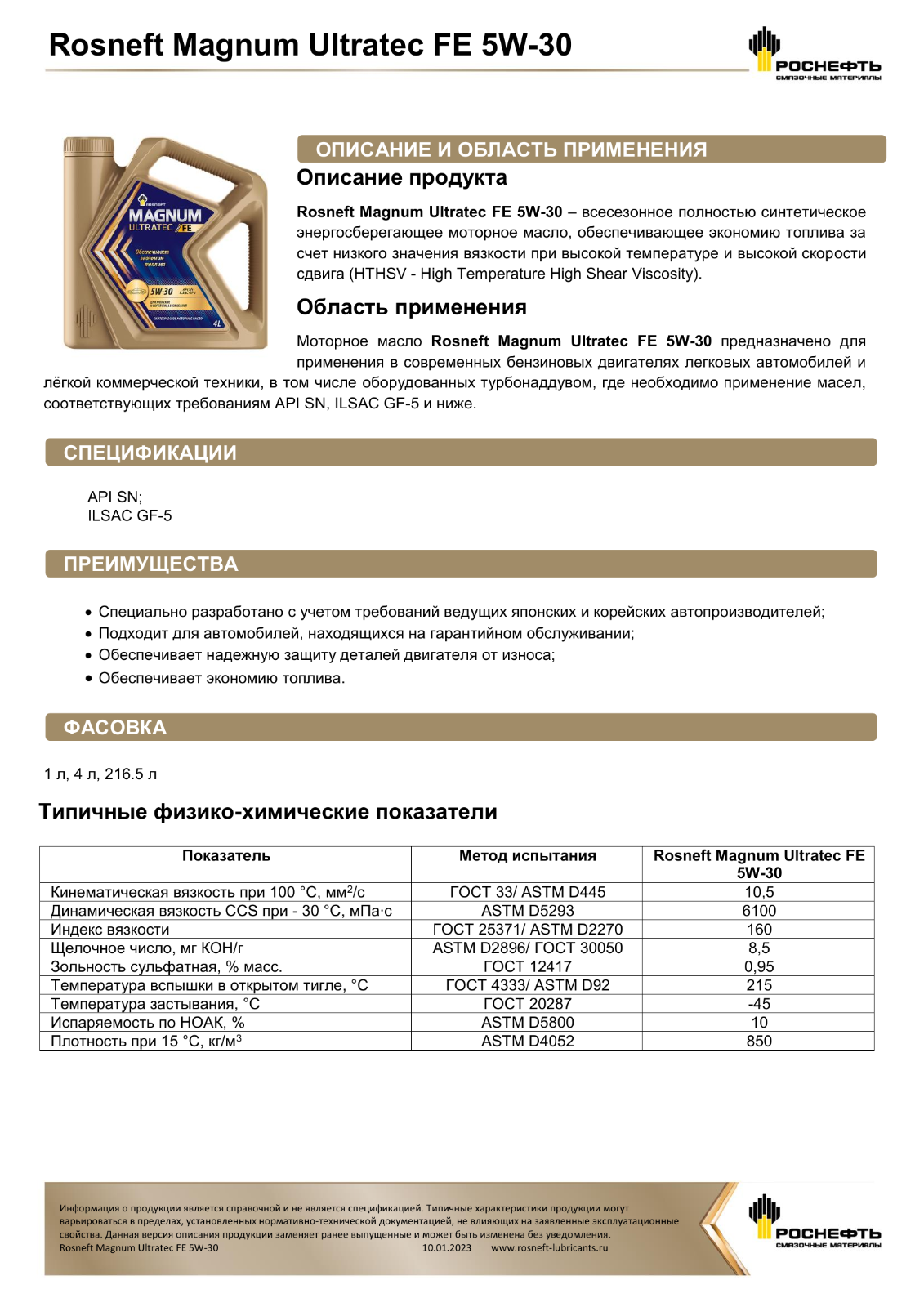

Rosneft Magnum Ultratec FE 5W-30 (API SN, ILSAC GF-5)
Спецификации: API SN, ILSAC GF-5
Описание: Полностью синтетическое энергосберегающее моторное масло для самых современных двигателей, в том числе японского и корейского производства, требующих применение масел категории FE (Fuel Economy). Отличается низкой испаряемостью и сокращает расход топлива
Область применения:
Моторное масло Rosneft Magnum Ultratec FE 5W-30 предназначено для применения в современных бензиновых и дизельных двигателях легковых автомобилей и лёгкой коммерческой техники, в том числе оборудованных турбонаддувом, где необходимо применение масел, соответствующих требованиям API SN/CF, ILSAC GF-5 и ниже.
Преимущества масла:
- Обеспечивает экономию топлива и надежную защиту двигателя от износа
- Позволяет осуществлять лёгкий запуск при низких температурах
- Синтетическая базовая основа обеспечивает улучшенные антиокислительные свойства масла, а также обладает низкой испаряемостью при высоких температурах.
Техническая документация:
 Rosneft_Magnum_Ultratec_FE_5W-30.pdf
40816332 - Моторное масло Rosneft Magnum Ultratec FE 5W-30 1л
40816342 - Моторное масло Rosneft Magnum Ultratec FE 5W-30 4л
40816370 - Моторное масло Rosneft Magnum Ultratec FE 5W-30 216л

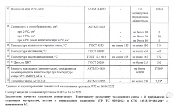

Rosneft Magnum Ultratec FE 5W-30 SN/CF GF-5 отработка c Ford Focus III 1.6 AMT после 6611 км
Rosneft Magnum Ultratec FE 5W-30 SN GF-5 отработка на Renault Fluence после 7567 км

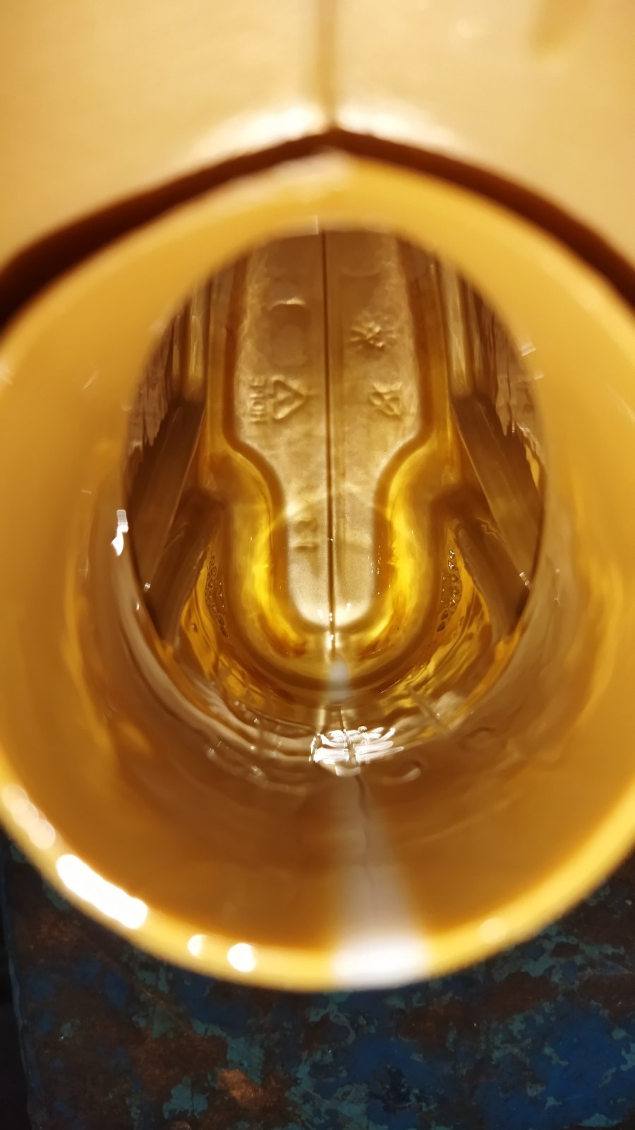

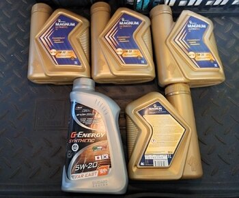

к четырём литрам акционного сабжа из Ленты долил поллитра 5W-20, не пропадать же добру. двигатель работает не так мягко как на М-10г2к, но заметно мягче чем на G-E S F E 5W-20.
IMG_20230428_185358.thumb.jpg.c521f66cd09d592076657934c6e5d242.jpgIMG_20230502_113000.thumb.jpg.2ce37317142a77fc26e0044ec3f85cf2.jpg

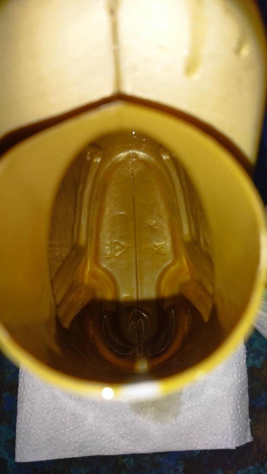

в канистрах осадка не наблюдается
IMG_20230502_112803.thumb.jpg.9667aab4c6a6ee6af1ff1028db8876a8.jpgIMG_20230502_112758.thumb.jpg.4160c55f2761506b13316dbd9fe3f996.jpg
вот такое вот масло, 2020 года. при замораживании, в морозилке, не мутнеет, в отличие от Sintec Platinum 5w30 C2/C3(на Afton`е ещё), который на фото слева...
Изменено пользователем ilan12

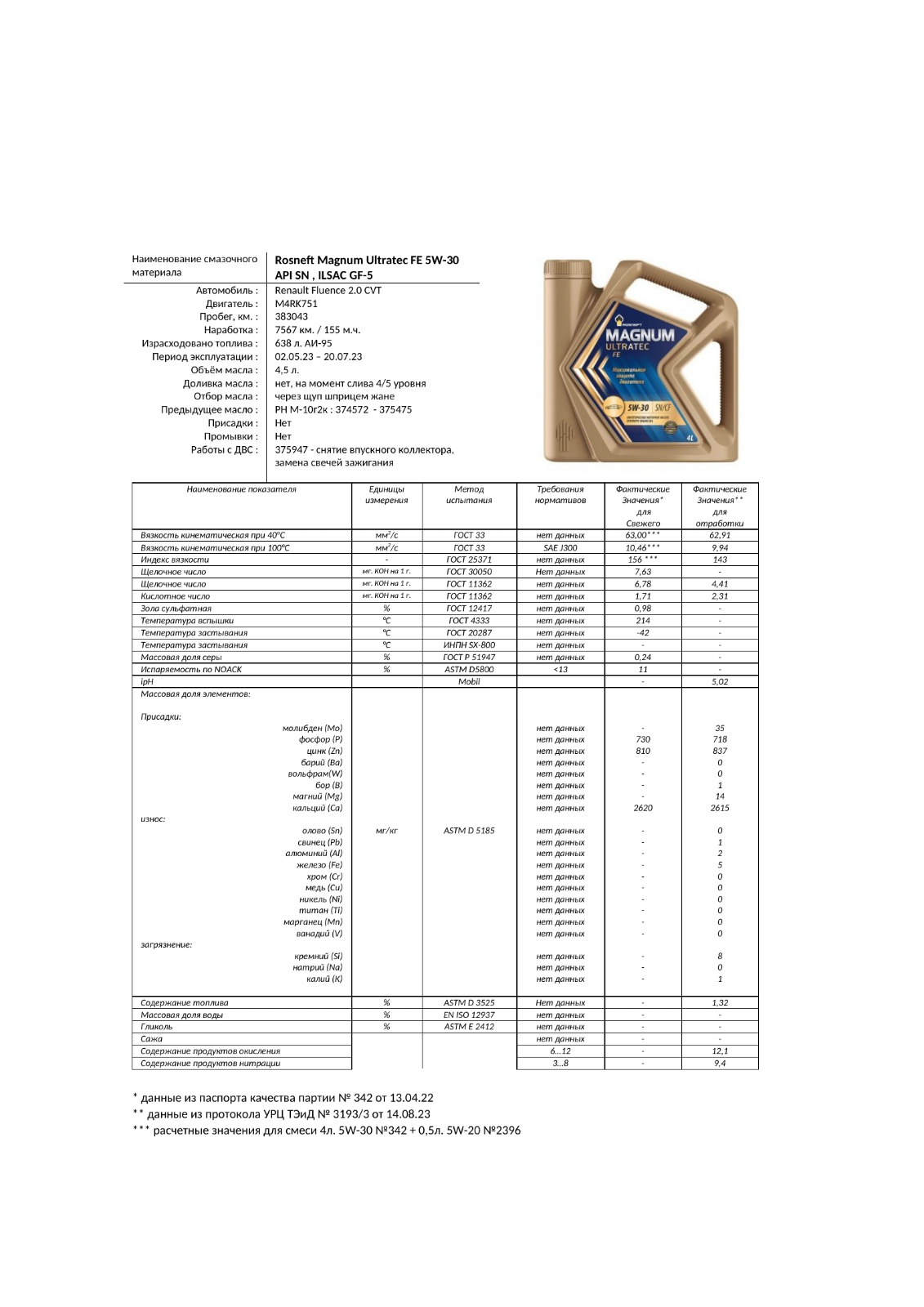

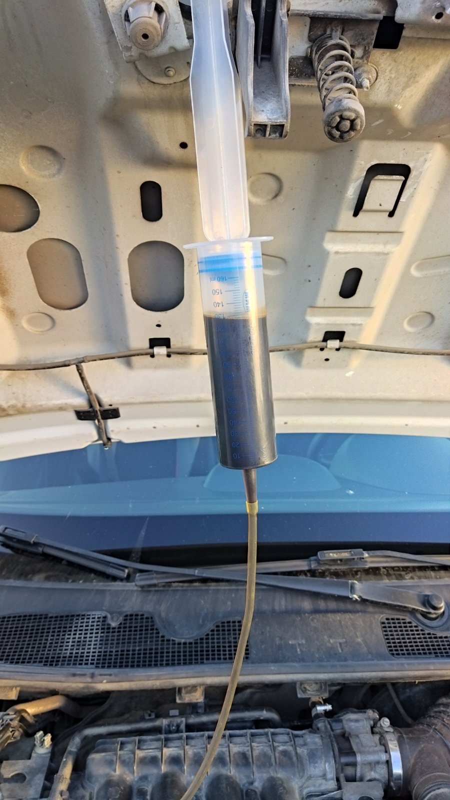

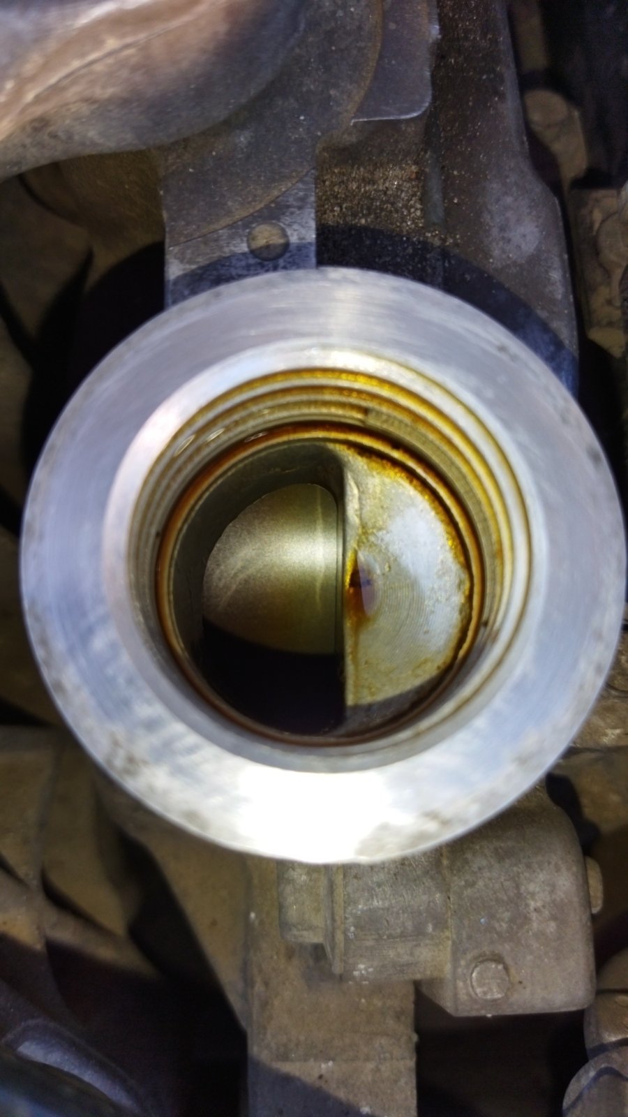

масло отработало очень хорошо, 7568 км. / 638 л. АИ-95/ 155 м.ч., угар минимален, работа двигателя к концу интервала не поменялась. за 300₽/1л. оно идеально.
если по анализу TBN/iph будут с запасом то следующий интервал можно смело 10ку катать в таком режиме.
dima62rus , шикарно отработало , вязкость вообще отлично держит, вот тебе и полимеры ( явно не дешман с целью наживы).
Но я бы от себя добавил .... Если использовать масла пакета без Бора, то лучше пользоваться лёгкими промывками "пятиминутками" при смене масла :yes:

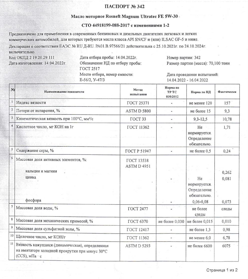

На этикетке у rosneft указано полностью синтетика а по анализу говорят тут минералка??? Чё за приколы)))
