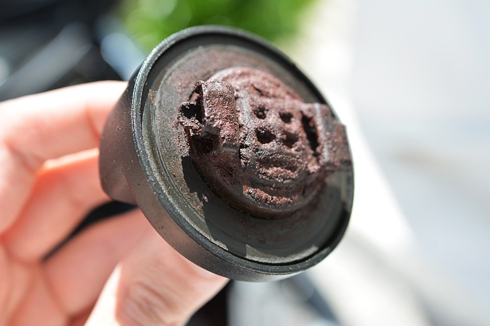

Соглашусь с тем, что если масло менять вовремя, ваши варианты тоже устроят. Вот у меня на кипрской машине 2006 года вот такая маслозаливная крышка изнутри была, но что лили, не знаю, вероятно Castrol но неизвестно какой вязкости, похоже жарилось масло изрядно.
14 часов назад, Dralo сказал:
Правильно, но такие и рекомендации, исходя из климатических условий Японии. Считаю, что неспроста было залито и вновь рекомендовали заливать 10w-40 те, кто постоянно имеют дела с автомобилями на Кипре.
НИКАКОГО преимущества 10W-40 в этом моторе ему не даст. Моторы Мицу на чрезмерно вязких маслах очень сильно греются - при худшей циркуляции масла ЦПГ будет хуже охлаждаться... Маслом (!). Мотор будет постоянно перегретый - там и до нагара на кольцах недалеко. Причём реальная вязкость 10W-40 в моторе по факту будет ничуть не выше, чем у менее горячего 5W-30 :)
Родное масло этих моторов - 5W-30. Хоть на Кипре, хоть в Японии. В Японии, кстати, тоже весьма жарко бывает...
