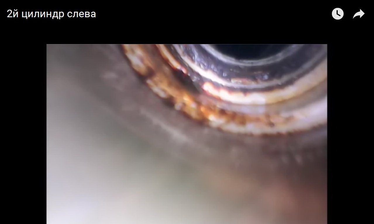

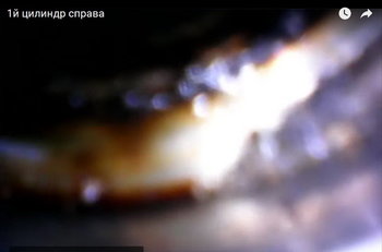

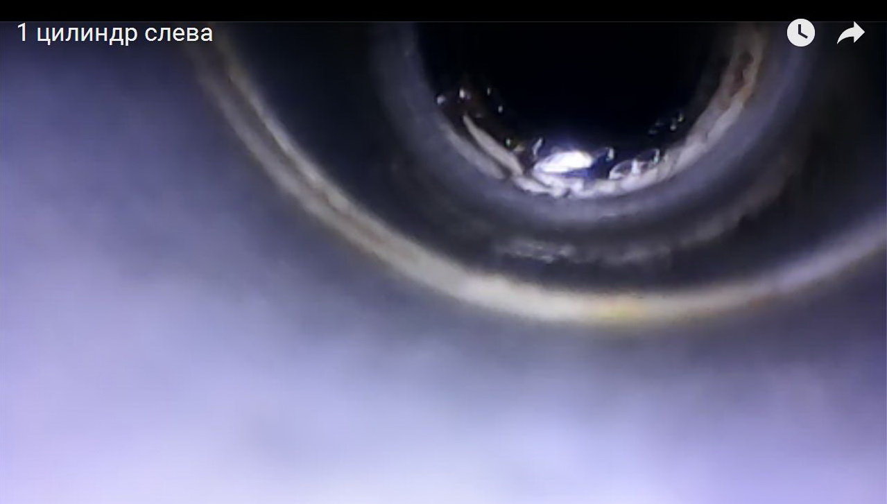

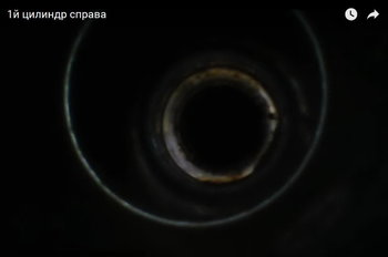

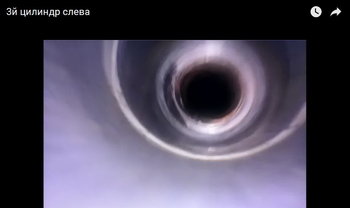

torcon Судя по видео, у тебя в свечных колодцах не "следы масла", а целые озёра.
К кольцам пришёл кое-кто в шубе. Не вчера и не в гости.

У меня такое было на 3s-fe от того что свечные колодцы стали протекать, свечи в масле были, вывернул колодец промазал герметиком и закрутил обратно - проблема снята. Если бы это кольца были - угара нет, не вяжется.
7 минут назад, torcon сказал:
Так там под клапанной крышкой резиновые сальники стоят. Считаешь здесь так же?
С другой стороны - камеры сгорания выглядят вполне себе нормально, без гор кокса после сгорания масла.
Там колодцы вообще выше крышки, резиновые прокладки просто прижимают клапанную крышку к блоку, трубки колодцы вкручивались в блок на резьбу и резьба эта не герметике. Здесь я еще не понял толком какая система, как я понимаю колодец вместе с крышкой, но какой то герметик или кольцо должны быть. Надо поизучать вопрос - у меня на эту машину вообще времени не хватает.

На 1gr-fe прокладка клапанной  крышки вместе с уплотнениями колодцев:
Изменено пользователем MarkRenton
Ну вот оно и бежит значит, надо менять прокладки клапанных крышек, а заодно и посмотреть на распредвалы - износ железа может быть еще от них.
Есть такая проблема в 1GR-FE как масло на резьбовой части свечи.
Вариантов два:
1. прокладка клапанной крышки где вмонтированы сальники колодцев
2. сальник(и) клапана слегка пропускают
Вот второе вероятно, так как машине 10 лет... Вот только боюсь отдавать свой мотор в руки мастеров, доверенных нет.
