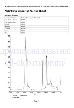

Популярное сообщение Bonker 2 353 Опубликовано: 11 сентября 2018 Популярное сообщение Поделиться Опубликовано: 11 сентября 2018 Extreme AMG VR2 5W-30 GTJ свежее за анализ спасибо Bonker Для оперативности ознакомления публикуем первую часть параметров, полученных от лаборатории PLM-LAb. Состав - PAO 72% и ESTER 10 % Extreme AMG VR2 5W-30 GTJ (VOA BASE).pdf Представленный анализ является доработанным вариантом тестового образца EXTREME VR3 5w30 Масло заявлено как: API SN/CF, ACEA C2, ILSAC GF-5. 1) Масло полностью удовлетворяет стандарту SAE и может смело называться 5W-30, а то и 0w-30 2) Вязкость при 100С = 10.20 сСт типичная вязкость для 5W-30 ILSAC GF-5, при этом HTHS на уровне 3 мПас обеспечено и запас от разжижения топливом есть; 3) Щелочное число = 6.65 (ASTM D-4739) - стандартный показатель для масла GF-5, свидетельствует о хороших моюще-нейтрализующих свойствах данного продукта; 4) Кислотное число = 1.40 - очень низкое, в сочетании с TBN выглядит отлично; 5) Зольность сульфатная = 0.82% - регламент 1% для GF-5 выполнен с запасом и даже требование 0.8% для масел С2, можно считать, выполнено; 6) Температура вспышки = 239С - обычный результат для ПАО-эстеровых масел, что говорит о прекрасной термостабильности при высоких температурах; 7) Испаряемость NOACK = 8.14% - отличный результат, который также является логическим следствием базы 4-5 гр.; 8) Температура застывания = -60С - превосходный результат! (чего и логично ожидать от ПАО-эстеровой базы); 9) Вязкость имитации холодной прокрутки при -30С (CCS) = 2628 мПас - чудесный результат, что позволяет предположить, что при -35С CCS будет в районе 6000 мПас: на этом масле можно смело пускаться даже в -35С! 10) Содержание серы = 0.318 - говорит о чистых базовых маслах и современном пакете присадок; 11) Пакет присадок достаточно богатый: противоизносные присадки на основе Фосфора и Цинка + органический трехъядерный Молибден для снижения трения, что позволяет обеспечить дополнительную защиту и при этом уменьшить расход топлива. Моюще-нейтрализующие присадки на основе соединений Кальция + сукцинимид Бора в качестве дисперсанта; 12) В масле присутствует приличное количество эстеров, что подтверждается окислением. Они призваны обеспечить данному маслу повышенные смазывающие свойства и бережливое отношение к резинотехническим элементам мотора, что особенно актуально для второго компонента базы - ПАО. ИК спектр Фурье говорит о том, что масло на основе ПАО+Эстеры (настоящая синтетика.) Вывод: перед нами замечательное масло уровня API SN, GF-5, которые отличаются низким содержанием Фосфора, золы и экономичностью. Оно прекрасно сбалансировано по базовым компонентам и присадкам . Кроме того, у данного продукта превосходные низкотемпературные характеристики и отличная термостабильность. По зольности данное масло подойдет тем, кто заливает масла С2 по мануалу. Оно сбережет каталитический нейтрализатор и оставит мало отложений на поршнях и клапанах. В качестве эксклюзивного продукта это очень достойный вариант. (Описал Dimmy) 1) Масло полностью удовлетворяет стандарту SAE и может смело называться 5W-30, а судя по CCS это вполне может оказаться 0W-30 2) Вязкость при 100С = 11.76 сСт немного выше привычных 10-11 сСт для 5W-30 ILSAC GF-5, при этом HTHS 3.38 мПас обеспечит лучшую защиту от износа; 3) Щелочное число = 8.13 - стандартный показатель для масла GF-5, свидетельствует о достаточных моюще-нейтрализующих свойствах данного продукта; 4) Кислотное число = 1.97 - невысокое, в сочетании с TBN выглядит достойно; 5) Зольность сульфатная = 0.88% - отличный результат, который говорит нам о том, что к современным многоступенчатым системам очистки выхлопных газов данное масло относится бережно; 6) Температура вспышки = 243С отличный результат, которого и следует ждать от ПАО-эстеровых масел, что говорит о прекрасной термостабильности при высоких температурах; 7) Испаряемость NOACK = 7.50% - отличный результат, который также является логическим следствием базы 4-5 гр.; 8) Температура застывания < - 60С - превосходный результат! (чего и логично ожидать от ПАО-эстеровой базы); 9) Вязкость имитации холодной прокрутки при -30С (CCS) = 2800 мПас - чудесный результат, что позволяет предположить, что при -35С CCS будет в районе 6000 мПас. Получается, на этом масле можно смело пускаться даже в -35С! 10) Содержание серы = 0.300 - говорит о чистых базовых маслах и современном пакете присадок на сульфонатах Кальция; 11) Пакет присадок достаточно богатый: противоизносные присадки на основе Фосфора и Цинка + органический трехъядерный Молибден для снижения трения, что позволяет обеспечить дополнительную защиту и при этом уменьшить расход топлива. Моюще -нейтрализующие присадки на основе соединений Кальция + сукцинимид Бора в качестве беззольного дисперсанта; 12) В масле присутствует приличное количество эстеров, что подтверждается окислением. Они призваны обеспечить данному маслу повышенные смазывающие свойства и бережливое отношение к резинотехническим элементам мотора, что особенно актуально для второго компонента базы - ПАО. Вывод: перед нами замечательное масло уровня API SN, GF-5, которые отличаются низким содержанием Фосфора, золы и экономичностью. Оно прекрасно сбалансировано по базовым компонентам и присадкам . Кроме того, у данного продукта превосходные низкотемпературные характеристики, высокие защитные свойства и отличная термостабильность. По зольности данное масло подойдет тем, кто заливает масла С2 по мануалу. Оно сбережет каталитический нейтрализатор и оставит мало отложений на поршнях и клапанах. В качестве эксклюзивного продукта это очень достойный вариант. (Dimmy) 10 Ссылка на сообщение

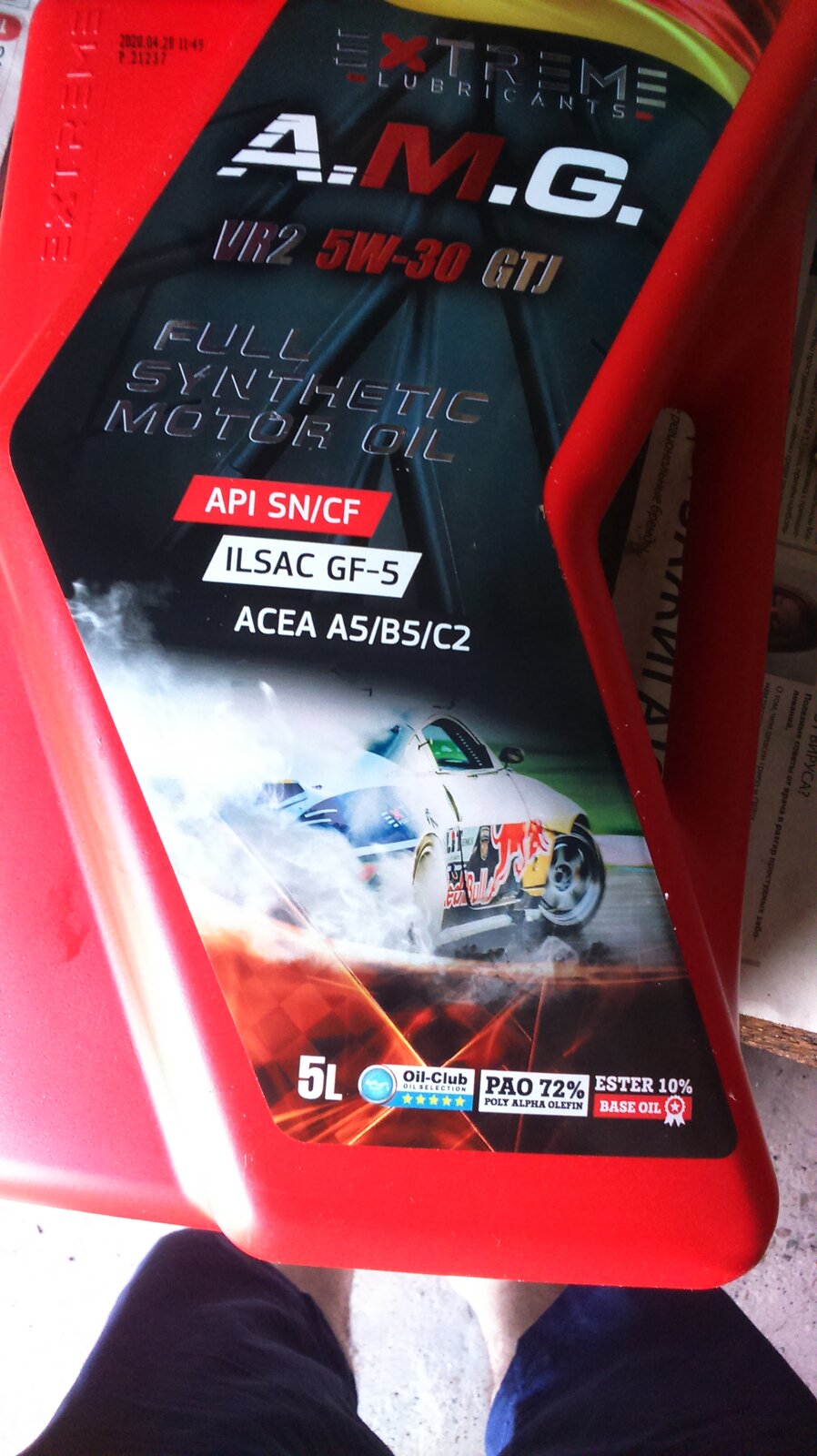

Bonker 2 353 Опубликовано: 10 октября 2020 Автор Поделиться Опубликовано: 10 октября 2020 (изменено) 8 часов назад, Paulson сказал: Но по АСЕА она всё же останется А5/В5, или как? Да, это будет A5/B5 4 часа назад, Maxxixx сказал: По канистрам отличие будет? Ну, то есть, мне нужно А5/В5. Я, при покупке, это увижу? Или есть иные способы, чтобы отличить старую рецептуру в момент заказа в "большой тройке"? Старая рецептура будет реализовываться на интернет-площадках emex и exist, а новая на нашем сайте extreme-oil.com. Почему именно так? Потому что артикул остается без изменения (он у старой рецептуры и новой един), поэтому завести два продукта под одним артикулом в систему интернет-площадок emex и exist проблематично. Как только запасы масла со старой рецептуры закончатся, сразу же обновим описание на интернет-площадках emex и exist, в т.ч. и фото. Дизайн старой этикетки и уходящей версии рецептуры Новый дизайн этикетки для новой рецептуры API SP Изменено 10 октября 2020 пользователем Bonker 2 Ссылка на сообщение
