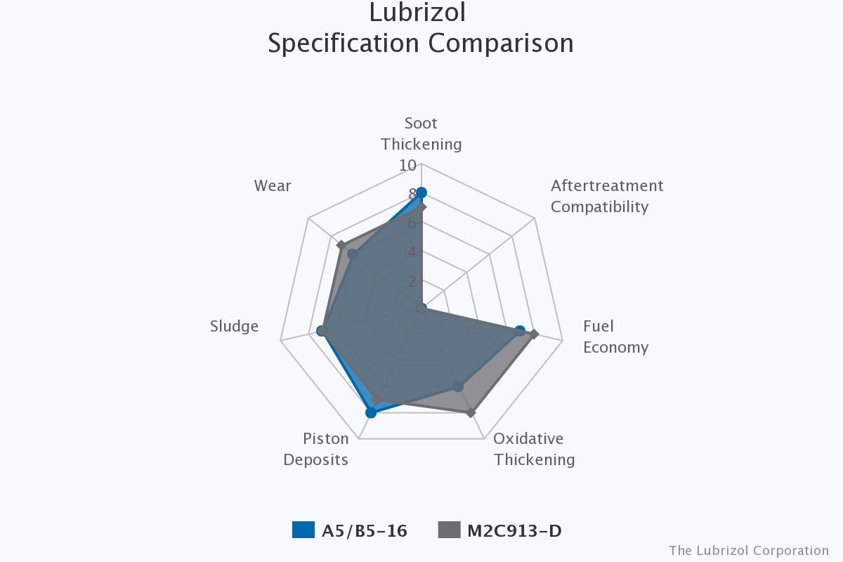

savewater 3 Опубликовано: 15 февраля 2021 Поделиться Опубликовано: 15 февраля 2021 21 минуту назад, Bonker сказал: Сейчас у нас новая рецептура SP, C5, A5/B5, GF-6, Opel / GM dexos1™ Gen 2, Chrysler MS-6395, Chrysler MS-13340, Ford WSS-M2C946-A/-B1, Fiat 9.55535-CR1, Honda / Acura HTO-06 и она подходит в Ваш двигатель Насколько я понимаю, допуск форд 913-D можно сказать идентичен с допуском А5/В5 ? Ссылка на сообщение Поделиться на других сайтах
oil_service38 727 Опубликовано: 16 февраля 2021 Поделиться Опубликовано: 16 февраля 2021 savewater по секрету - у этого масла нет допусков никаких от слова совсем. у них мнение - допуски фигня полная рецептура то не типовая 2 Ссылка на сообщение Поделиться на других сайтах
Paulson 8 390 Опубликовано: 16 февраля 2021 Поделиться Опубликовано: 16 февраля 2021 6 часов назад, savewater сказал: Насколько я понимаю, допуск форд 913-D можно сказать идентичен с допуском А5/В5 ? Практически да 2 Ссылка на сообщение Поделиться на других сайтах
Bonker 2 327 Опубликовано: 16 февраля 2021 Автор Поделиться Опубликовано: 16 февраля 2021 9 часов назад, savewater сказал: Насколько я понимаю, допуск форд 913-D можно сказать идентичен с допуском А5/В5 ? ну, паутинка от LUBRIZOL, в данном случае, некорректна. По ней нужно сравнить стандарты одной классификации, например, API SP, SN, SM. В любой случае, новый пакет присадок API SP c соответствием допуску FORD, перекрывает все ранее выпускаемые пакеты присадок Ссылка на сообщение Поделиться на других сайтах
