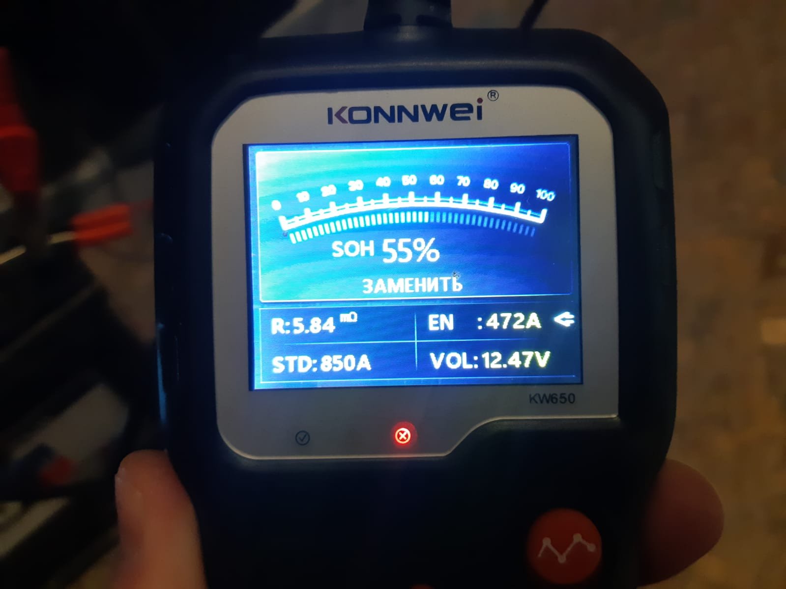

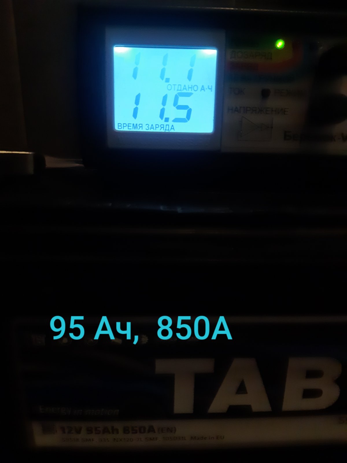

Карамболь 233 Опубликовано: 20 января 2022 Поделиться Опубликовано: 20 января 2022 (изменено) Трёхлетний TAB необслуживаемый, переживший как минимум один глубочайший долговременный разряд(месяца полтора сигналка сосала акум). После этого не помню чем его реанимировал-Бережком или BL1204. Сейчас он у меня в резерве стоит. До подключения к Бережку, сразу после нагрузочной вилки 200А) китаец показал : Нагрузочная вилка на пятой секунде током 200А показала 9,7В. До вчерашнего дня месяца три стоял без дела, решил его взбодрить. Поставил в автоматическом режиме 14,4В. О чём говорят показания на дисплее? Изменено 20 января 2022 пользователем Благодетель 0 Цитата Ссылка на сообщение Поделиться на других сайтах
krugozor 355 Опубликовано: 20 января 2022 Поделиться Опубликовано: 20 января 2022 6 часов назад, Благодетель сказал: О чём говорят показания на дисплее? Говорят о том, что за 11,5 часов в этот акум ЗУ залило 11,1Ач энергии. Вроде по-русски написано... А для хоть каких-либо выводов этих вводных данных слишком мало. Пусть для начала часов 12 отстоится, затем померяйте его тестером (запишите или сфоткайте показания). Далее в идеале разрядить током 1/20С (в Вашем случае 4.75А) Вольт до 12,0 и, если есть такая возможность, записать сколько Ач сольется и за сколько часов разрядится до 12,0В. Далее сразу включить заряд током не более 1/10С (в Вашем случае не более 9,5А), ну и соответственно посмотреть сколько в итоге зальется. Затем повторить всё это еще пару раз. И уже по всем этим результатам и их динамике можно будет хоть что-то ПРЕДПОЛАГАТЬ. 1 Цитата Ссылка на сообщение Поделиться на других сайтах
Карамболь 233 Опубликовано: 20 января 2022 Поделиться Опубликовано: 20 января 2022 (изменено) 6 часов назад, Благодетель сказал: Трёхлетний TAB необслуживаемый, переживший как минимум один глубочайший долговременный разряд(месяца полтора сигналка сосала акум). После этого не помню чем его реанимировал-Бережком или BL1204. Сейчас он у меня в резерве стоит. До подключения к Бережку, сразу после нагрузочной вилки 200А) китаец показал : Нагрузочная вилка на пятой секунде током 200А показала 9,7В. До вчерашнего дня месяца три стоял без дела, решил его взбодрить. Поставил в автоматическом режиме 14,4В. О чём говорят показания на дисплее? 30 минут назад, krugozor сказал: Говорят о том, что за 11,5 часов в этот акум ЗУ залило 11,1Ач энергии. Вроде по-русски написано... А для хоть каких-либо выводов этих вводных данных слишком мало. Пусть для начала часов 12 отстоится, затем померяйте его тестером (запишите или сфоткайте показания). Далее в идеале разрядить током 1/20С (в Вашем случае 4.75А) Вольт до 12,0 и, если есть такая возможность, записать сколько Ач сольется и за сколько часов разрядится до 12,0В. Далее сразу включить заряд током не более 1/10С (в Вашем случае не более 9,5А), ну и соответственно посмотреть сколько в итоге зальется. Затем повторить всё это еще пару раз. И уже по всем этим результатам и их динамике можно будет хоть что-то ПРЕДПОЛАГАТЬ. Понял. Сделаю! Приспособа для разряда есть. Далее сразу включить заряд током не более 1/10С (в Вашем случае не более 9,5А) - это можно сделать в автоматическом режиме Бережка? Или перевести на стандартный режим Вымпел-57 ? Изменено 20 января 2022 пользователем Благодетель 0 Цитата Ссылка на сообщение Поделиться на других сайтах
krugozor 355 Опубликовано: 22 января 2022 Поделиться Опубликовано: 22 января 2022 20.01.2022 в 12:34, Благодетель сказал: это можно сделать в автоматическом режиме Бережка? Или перевести на стандартный режим Вымпел-57 ? С Бережком еще не знаком, но если там есть возможность выставить максимальный ток заряда, то можно и им. Вымпел-57 с этим точно справится. 1 Цитата Ссылка на сообщение Поделиться на других сайтах
