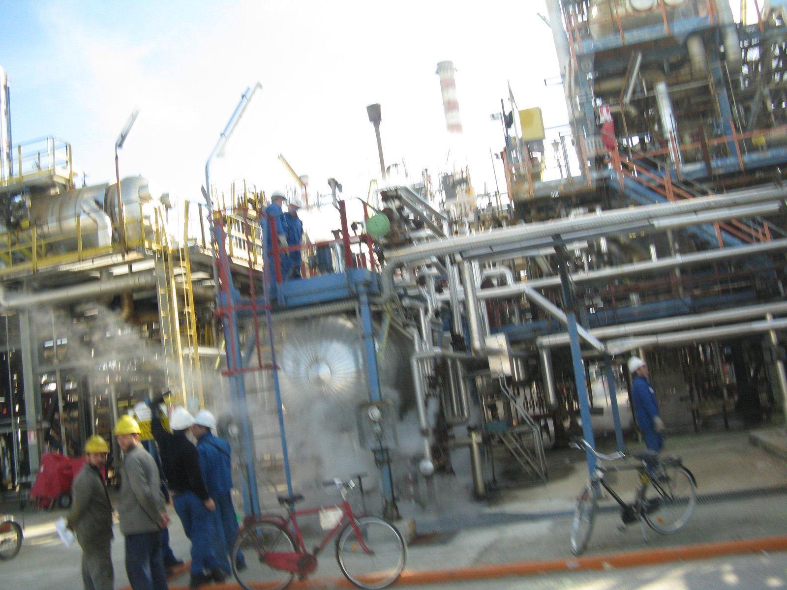

ENI точно не делают присадок. Используют сторонние. Базовое  масло них свое, большое производство в Ливорно разбирают нефть на все фракции от газа до парафина. SRS Schmierstoff  сравнимое по размерам и задачам производство с той лишь разницей что находится в Западной Германии. Это означает пунктуальность, чистоту и другие качества не присущие итальянцам. Однако высокий уровень автоматизации позволяет все меньше учитывать человеческий фактор. Хотя он и сегодня значителен. На фото рабочие в Ливорно "от дела лытают" съехались на великах в укромный закоулок и спрятались=)
