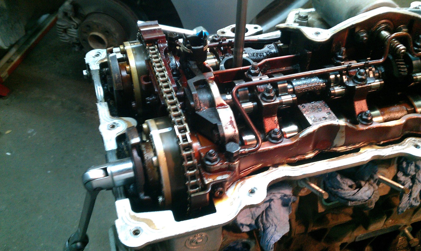

BMW 320i N46B20, 96 т.км., шлам, гудрон
Машина 2006 г.в.
С 0 до ~40-45 т.км. был лонглайф-регламент, с заменой Кастрола "как БК попросит", итого - 2 замены масла с интервалами около 20 (чуть меньше) ткм.
Потом хозяин умер, авто выставлено в продажу. Пока продавали, на него забили и катали без смены масла 27 тыс.км
Новый хозяин после покупки на 69 ткм. снял клапанную  крышку, вычистил под ней гудрон, собрал, промыл двумя порциями промывочного масла, стал лить  ZIC XQ c интервалами 10 т.км.
Жор масла был на уровне 300гр/1000км
На 96 тысячах на холодную появился сизый дым - приехали колпачки. Мотор полностью разобрали, внутри понятно шлам, гудрон, кольца были намертво вжарены, и судя по всему, давно уже не функционировали, клапана с шубой.
Но хон остался на месте, ЦПГ и КШМ в номинале, рабочие поверхности КВ и РВ без каких-либо существенных выработок.
Заменили кольца, вкладыши на номинал, КВКГ, трубки, всю сопутствующую резиновую требуху, притерли клапана.
Собрать этот мотор обратно и правильно оказалось сложнее, чем его разобрать. Но это уже отдельная история.
После ремонта (2015г) и по сей день мотор масло не берет. Интервал смены масла от 8 до 10 (макс.).
Так что, никаких лонглайфов, особенно на горячих моторах.
Неадекватные маркетинговые нововведения в угоду Первому владельцу (авто отлично отъездит, пока на гарантии, и ТО раз в 25 тыс вместо 10, удобно же!) способны запросто погубить в общем-то достаточно надежные железки.
Всем добра, надежных агрегатов и правильного их обслуживания  )
