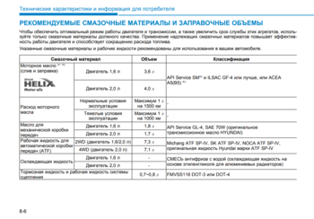

9) Что знаете из рекомендаций мануала (если вдруг знаете). 5w20 SN GF-5 или А5, если нет такого то 5w30.

Скажу честно я не любитель противоречить рекомендации производителя, кто они, и кто я такой...
Не забывай что у тебя рекомендация лить 5W-20 есть, а 0W-20 нет. То есть в любом случае это уже эксперимент с твоей стороны.
https   www hyundai ru media downloads pdf creta pdf.pnghttps   www hyundai ru media downloads pdf creta pdf2.png
От себя скажу свое мнение, считаю что от Zepro 0W-20 зимой ничего не будет, так как картер не прогревается до высоких температур. Короткие поездки в городе только усугубляют положение и масло постоянно недогретое. К тому же в Idemitsu Zepro 0W-20 есть много органического молибдена, который как раз защищает от износа в случае просадки вязкости. Шансов у тебя получить износ нет. НО летом я бы не стал экспериментировать, может не наступит такой момент, а может наступит... В рулетку играть не вижу смысла.
