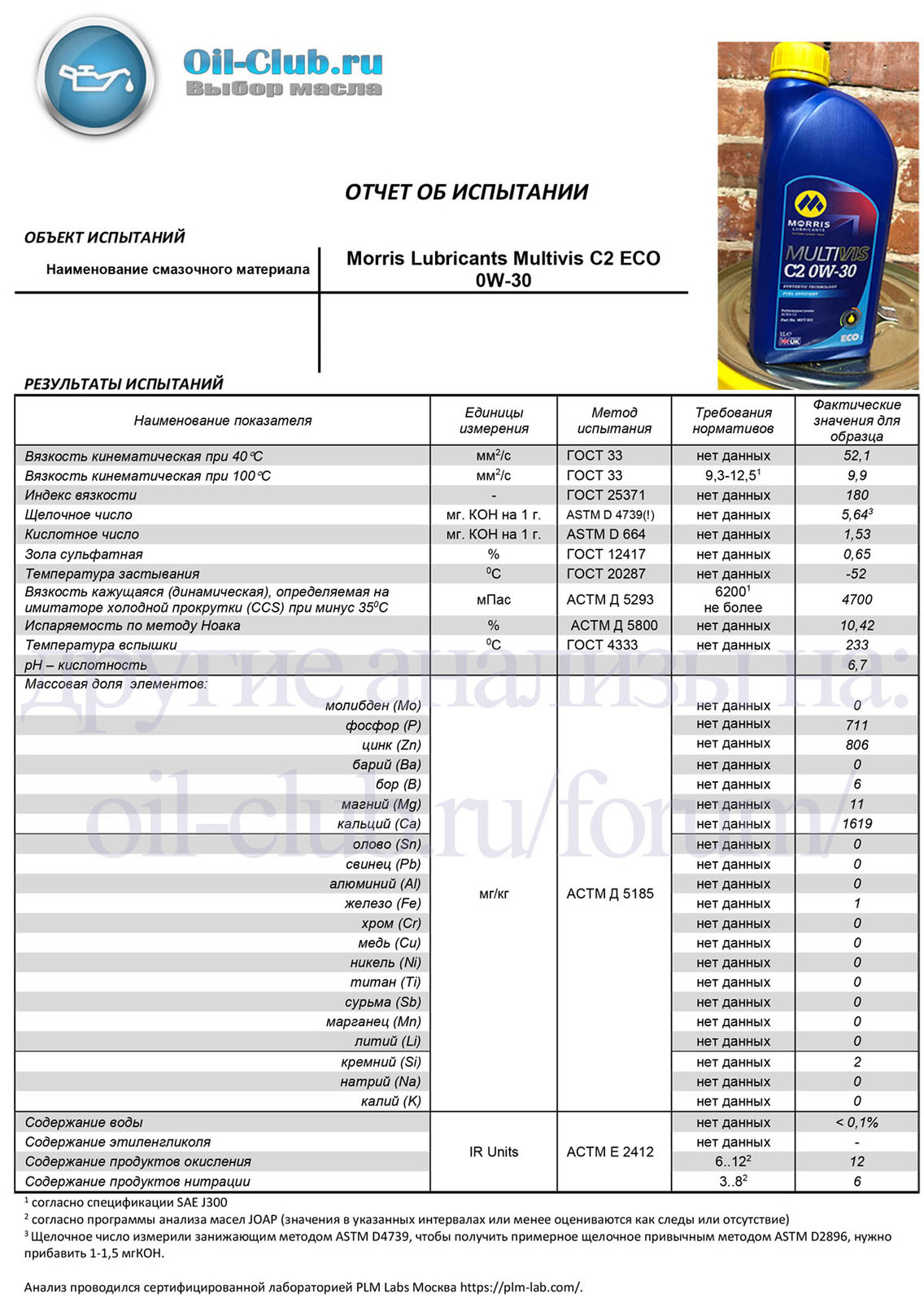

torcon 63 044 Опубликовано: 7 августа 2018 Поделиться Опубликовано: 7 августа 2018 Morris Lubricants Multivis C2 ECO 0W-30 свежее за анализ спасибо официальному представителю ООО "Let-O" Масло в лабораторию PLM прислал оф. представитель. Масло заявлено как: ACEA C2; ACEA C3; BMW LL-04. 1) Масло удовлетворяет стандарту SAE и может называться 0W-30. 2) Вязкость при 100С = 9,9 - по моему мнению, никакая это не ACEA C3, что бы выдержать HTHS >= 3.5 производители делают вязкость около 12. Такова рецептура масла, там четко прописано сколько базы с чем мешать и какой процент полимерного загустителя. Вот примеры таких масел ACEA C3. Это масло ACEA C2 - остальные приписки ни к чему. 3) Щелочное число = 5,64 - щелочное измерялось "занижающим" методом ASTM D 4739, что бы увидеть примерное щелочное привычным методом ASTM D 2896 нужно прибавить 1.5 единицы. То есть щелочное число здесь примерно = 7.1. Среднее щелочное число, средние моющие нейтрализующие свойства масла (больше не сделаешь, ограничивает стандарт для сбережения сажевых фильтров и катализаторов). 4) Кислотное число = 1,53 - пакеты присадок Lubrizol ACEA Cx всегда славились низким кислотным числом. Это хорошо, такое масло будет долго срабатываться и расти в кислотном - собственно мы это уже видели не раз в отработках на таких пакетах присадок. 5) Зольность сульфатная = 0.65 - оказалось еще ниже, чем ограничение стандарта <0.8. Меньше золы, меньше зольных отложений. 6) Температура застывания -52С - отличная, как и полагается маслу VHVI + ПАО с низкой вязкостью. 7) Вязкость имитации холодной прокрутки стартером при -35С = 4700 - бодрая 0W-30, до -35С (-37С) запуск мотора будет без приключений. 8) Испаряемость по методу NOACK = 10.42 у ACEA С2/C3 заявлено <13% (если нет MB 229.51). В общем здесь все нормально, опять же если принять это масло за ACEA C2 и только. 9) Температура вспышки = 233С - для низковязкой 0W-30 нормальный результат. 10) Судя по уровню элементов, пакет присадок Lubrizol. ИК спектр Фурье предположительно говорит о том, что масло на основе гидрокрекинга VHVI + ПАО. (приравнивается к синтетике.) Вывод: Мое мнение. Производитель допустил непозволительную ошибку, написав на масле ACEA C3 и BMW Longlife 04. Масло не удовлетворяет стандарту ACEA C3 и не может выдержать HTHS >= 3.5. А между прочим дело серьезное и в некоторых случаях грозит преждевременным износом двигателя. Что будет, если автолюбитель зальет за место рекомендуемого масла с HTHS >=3.5, масло с HTHS >=3.0? Если же отбросить нелепые надписи про ACEA C3 и BMW LL-04, и держать в уме что это масло ACEA C2 0W-30. То да, масло хорошее со многих сторон. В общем производителю нужно серьезнее относится к тому что указывать на бутылках с маслом... Артикулы коды для заказа в интернет магазинах: WFT001 - Моторное масло Morris Lubricants Multivis ECO C2 0W-30 1L WFT005 - Моторное масло Morris Lubricants Multivis ECO C2 0W-30 5L 1 Цитата Ссылка на сообщение Поделиться на других сайтах
torcon 63 044 Опубликовано: 7 августа 2018 Автор Поделиться Опубликовано: 7 августа 2018 Мое мнение 1) нет здесь никакого HTHS > 3,5 и быть не может. С вязкостью 9,9, при том что это 0W-30, при CCS 4700 -35C. 2) второй момент 5W-30 ACEA C3 видел на таком пакете присадок Lubrizol, 0W-30 ACEA С2/C3 на таком пакете не видел... Считаю масло не соответствует заявленному, либо где то ошибка в описании. 0 Цитата Ссылка на сообщение Поделиться на других сайтах

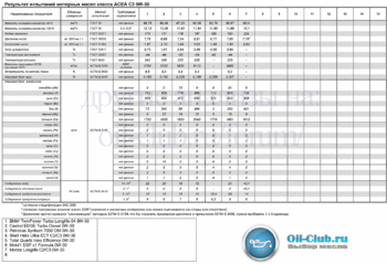

torcon 63 044 Опубликовано: 7 августа 2018 Автор Поделиться Опубликовано: 7 августа 2018 По второму пункту был не прав, нашел масло 0W-30 ACEA C3 на пакете Lubrizol http://www.oil-club.ru/forum/topic/27288-total-quartz-ineo-efficiency-0w-30-svezhee/ 1 Цитата Ссылка на сообщение Поделиться на других сайтах

torcon 63 044 Опубликовано: 7 августа 2018 Автор Поделиться Опубликовано: 7 августа 2018 MSDS на Morris Lubricants Multivis C2 ECO 0W-30, по составу и ИК спектр это подтверждает, действительно масло на Гидрокрекинге + ПАО. 0 Цитата Ссылка на сообщение Поделиться на других сайтах

torcon 63 044 Опубликовано: 7 августа 2018 Автор Поделиться Опубликовано: 7 августа 2018 Ну потому что Total это ACEA C3 0W-30. Они все вязкости около 12 что бы выдерживать HTHS = 3.5 и удовлетворять обоим стандартам ACEA C2/C3. А Morris классическое ACEA C2, зачем там пишут C3 - не ясно. 0 Цитата Ссылка на сообщение Поделиться на других сайтах

torcon 63 044 Опубликовано: 7 августа 2018 Автор Поделиться Опубликовано: 7 августа 2018 Пришла вспышка 233С и зола сульфатная 0,65 - обновил бланки. 0 Цитата Ссылка на сообщение Поделиться на других сайтах
torcon 63 044 Опубликовано: 8 августа 2018 Автор Поделиться Опубликовано: 8 августа 2018 описал масло. 0 Цитата Ссылка на сообщение Поделиться на других сайтах
