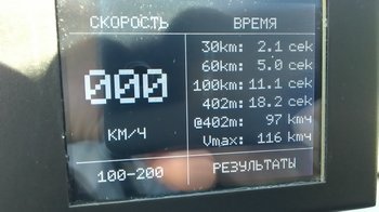

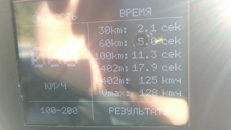

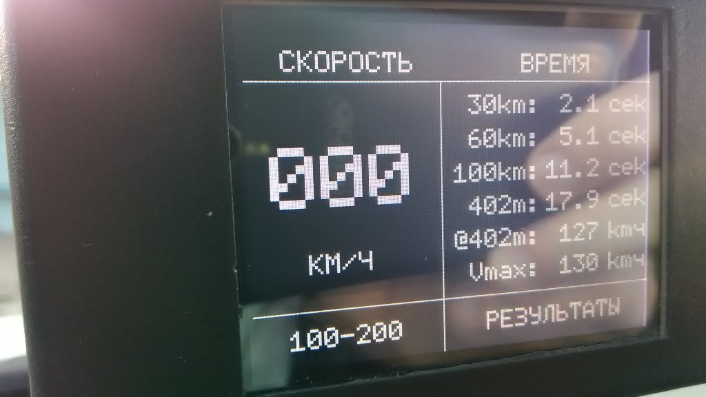

Сегодня с утра был последний заезд на стоковой прошивки, бензин 98 Роснефть, и все таки сделали 98 Шелл:) (после отметки 100км/ч приходится оттормаживаться, т.к. ремонт дороги, поэтому последние три числа не смотрите).
Буду "плясать" от этих цифр, т.е. в стоковой прошивке 11,1-11,2 на 98 бензине.
п.с. при этом напомню, заводские цифры 12,2с. до 100км/ч.
Может это всё масло:unknw::)

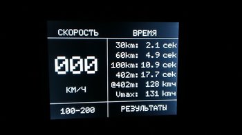

Залили новую прошивку на пробеге 25381км., по первым ощущениям ехать реально приятнее, предсказуемо, безопаснее и т.п., первое что заметил, раньше по прямой на 60км/ч коробка сразу же переходила на 6 передачу, сейчас держит 5, визуально по БК мгновенный расход меньше, но как это засечь без сброса БК, пока не ясно.
Сегодня буду катать разгон, отпишусь.

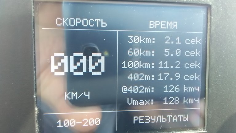

Итак, пробег после прошивки 85км, т.е. 25465км., на данный момент быстрее машина не стала, всё + - 1 десятая со стоковой, при отключенной стабилизации появилась небольшая пробуксовка при старте, при включенной по ходу задушивается той же стабилизацией, но в итоги цифры одни и те же, но и температура +18+19, а я мерился на +13.
В неспешном городском режиме прошивка однозначно выигрывает по удобству управления, а вот на разгоне по ходу пофиг что залито:D
п.с. будем смотреть, может "просрё.ся":D

В 20.08.2018 в 07:17, Евген 48 сказал:
Сегодня 6.00 утра, темп. +13, 98 Роснефть с первого раза.
Всё, можно спать спокойно, после новой прошивки проехал 600км., бензин 92 Пульсар, участок тот же, температура та же, только в баке чуть поболее бензина.
Прошивка, масло, бензин?!:yahoo:
