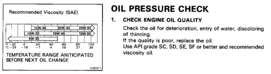

5) Рекомендации в мануале такие:
Изменено пользователем Deeeck
Любое масло 5w30 A3/B4 с допуском MB 229.5 с заменой через 5000 км. Мотор без маслокулера греется в городе 110-115 гр. На трассе 105 градусов при 100 км/ч на МКПП.
