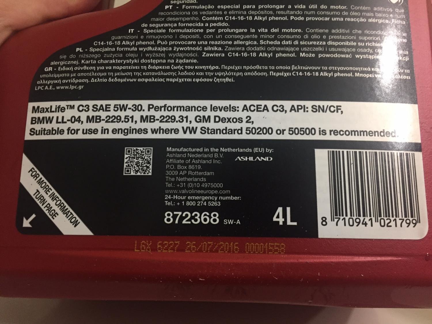

17 часов назад, Alhilav сказал:
Уже пол года как залито Valvoline Maxlife C3 5W-30
Доволен акустическими характеристиками. Иногда забываю, что у меня дизель)
У нас с вами дизель с дорогостоящими форсунками, + сажевые фильтры. А любая присадка ведет к отложению "налета" на соплах. Не зря производитель LL-04 рекомендует. Масло низкозольное, с минимум присадок, моющих средств и т.д. По тому у меня вопрос: какую цель преследуете используя ПОСТОЯННО масло с молибденовой добавкой?
34 минуты назад, tamogny сказал:
Так Valvoline Maxlife C3 5W-30 как раз и имеет допуск BMW LL-04
А молибден в качестве добавки имеет и ОРИГИНАЛЬНОЕ масло производителя.
