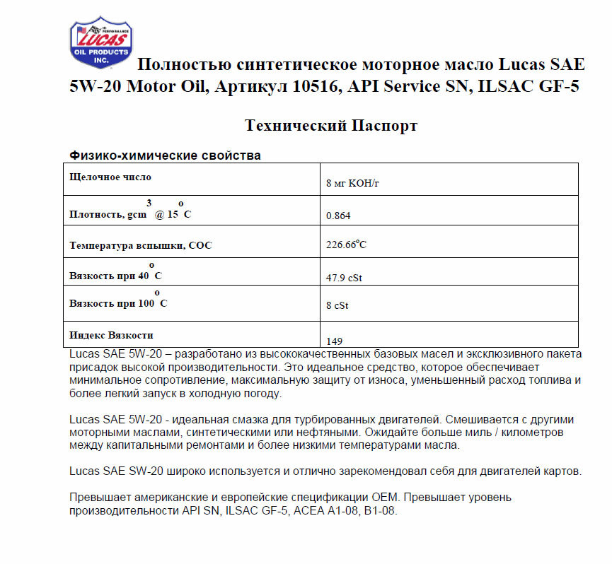

Зато в тдс "полностью синтетика", кто то весёлый рисовал, ну и в другом доке состав не указан.

А причем тут это, я указываю на не стыковки в доках, а не на параметры.

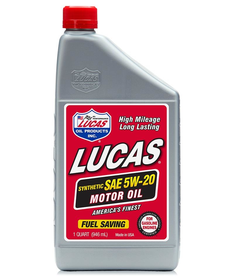

Масло нормальное, характеристики хорошие, тут все в норме. Но опять у нас возникает извечный спор - это что? Если бы производитель сделал это масло на гидрокрекинге VHVI, он бы написал Synthetic Oil 5W-20 - такие масла есть у него
они с красной наклейкой
Здесь же нет в названии слова Synthetic
И пик ик спектра 0.95 а не 1.0-1.03. Почему и думается что это гидрокрекинговая минералка второй группы.
Вопрос к оф представителям, почему вы пишите в описании к маслам "Полностью синтетическое масло"?
