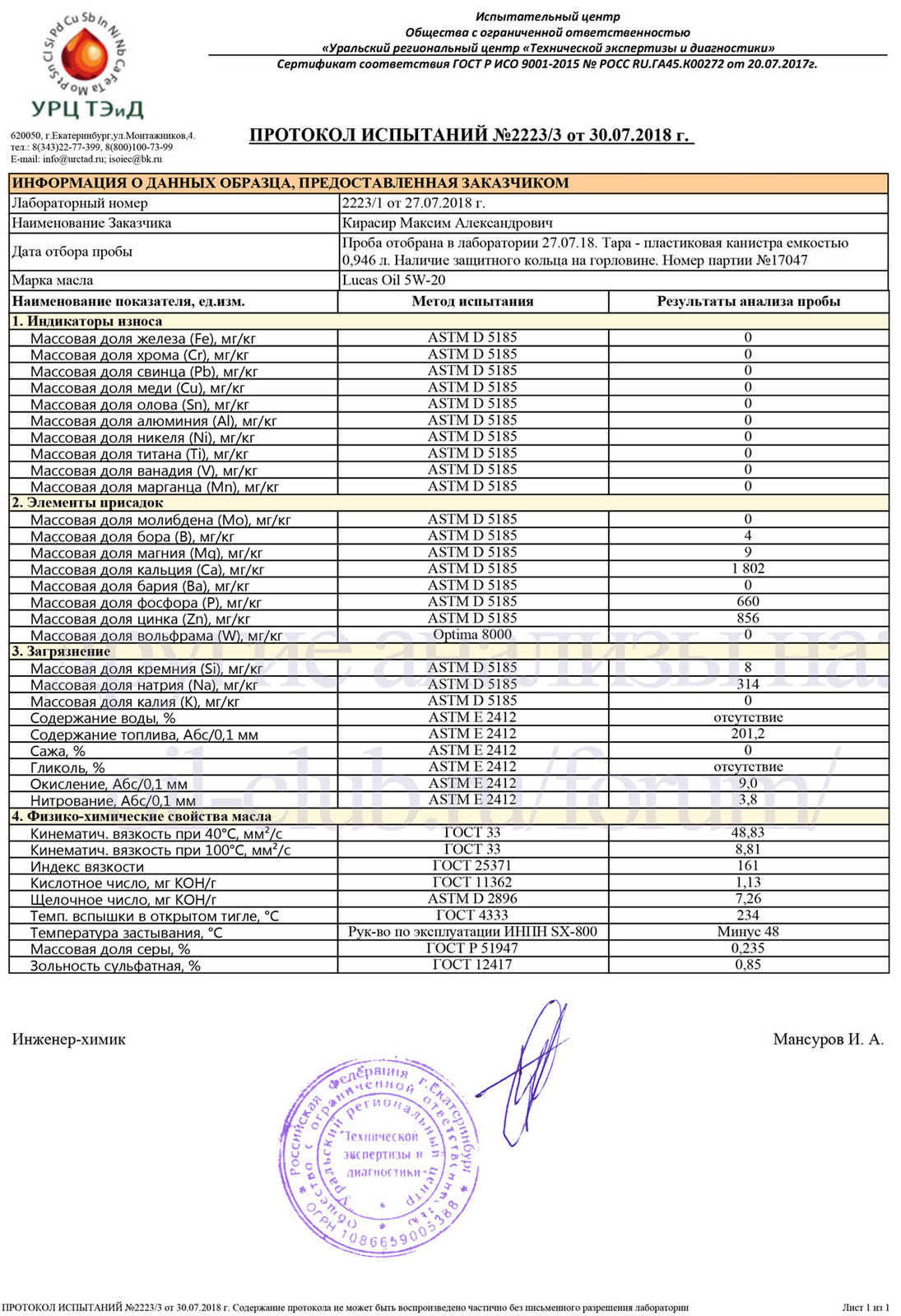

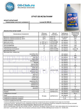

Lucas Oil 5W-20 свежее за анализ спасибо официальному представителю Lucas Oil в России.
Масло в лабораторию прислали оф представители в запечатанной таре.
Видео приемки в лаборатории УРЦТЭиД:
Lucas Oil 5W-20 (VOA BASE).pdf
Lucas Oil 5W-20 (VOA BASE) копия.jpgLucas Oil 5W-20 URC копия.jpgWP_20180731_10_17_19_Pro.jpgWP_20180731_10_17_25_Pro.jpg

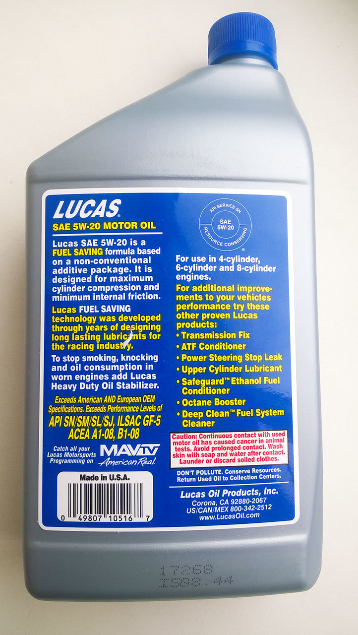

Масло заявлено как: API SN; ILSAC GF-5; ACEA A1-08, B1-08.

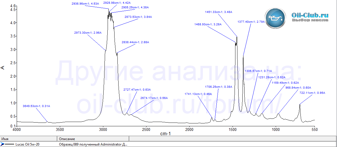

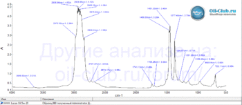

ИК спектр Фурье говорит предположительно о том, что масло на основе Mineral OIl Group 2 (приравнивается к полусинтетике).
10516 - Lucas Oil 5W-20 0.946L
