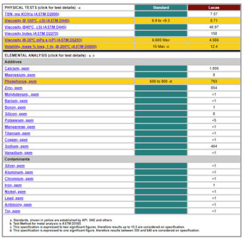

Масло заявлено как: API SN; ILSAC GF-5; ACEA A1-08, B1-08.
ИК спектр Фурье говорит предположительно о том, что масло на основе Mineral OIl Group 2 (приравнивается к полусинтетике).
10516 - Lucas Oil 5W-20 0.946L

Сравнил два анализа американский и наш, все сходится, единственное УРЦ ниже натрий и ниже фосфор - но это нормально для ICP, остальных элементов поровну.
Lucas Oil 5W-20 (VOA BASE) копия.jpgLucas 5W 20 Motor Oil API SN ILSAC GF 5.png
Если бы мне сказали что масло на ПАО - я бы поверил, даже несмотря на такой индекс. Короче масло явно отличается от большинства подобных в хорошую сторону.
