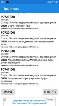

Sash'ok 188 Опубликовано: 18 декабря 2019 Поделиться Опубликовано: 18 декабря 2019 (изменено) Всем привет, писал тут про пинающуюся коробку, вот через obd просканировал, выдал такую картину, вопрос - надпись "тест не завершен в текущем ездовом цикле" означает, что эбу начал проверку на эти ошибки и не завершил или это реальные ошибки? Изменено 18 декабря 2019 пользователем rio18 Ссылка на сообщение
