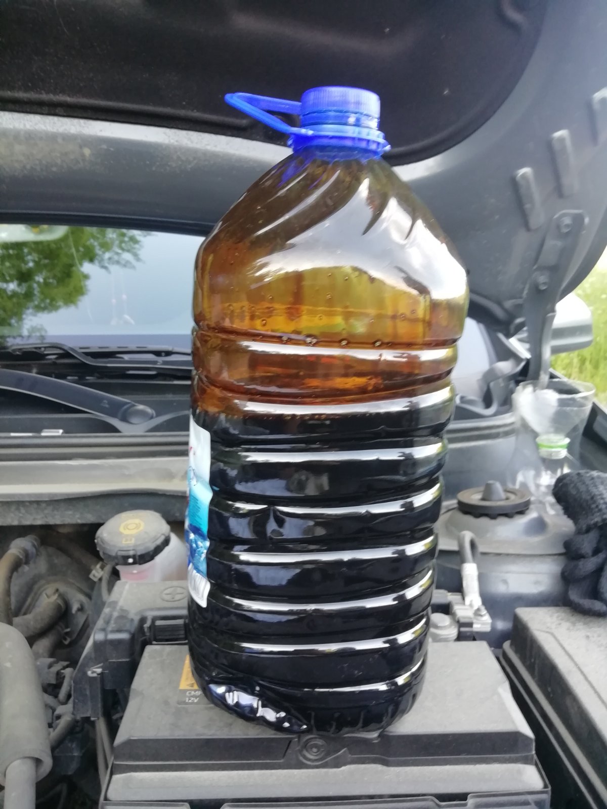

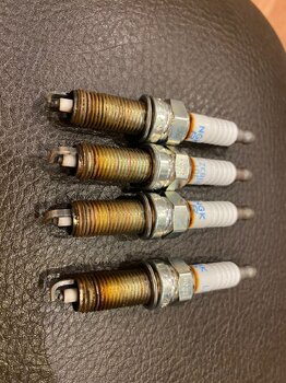

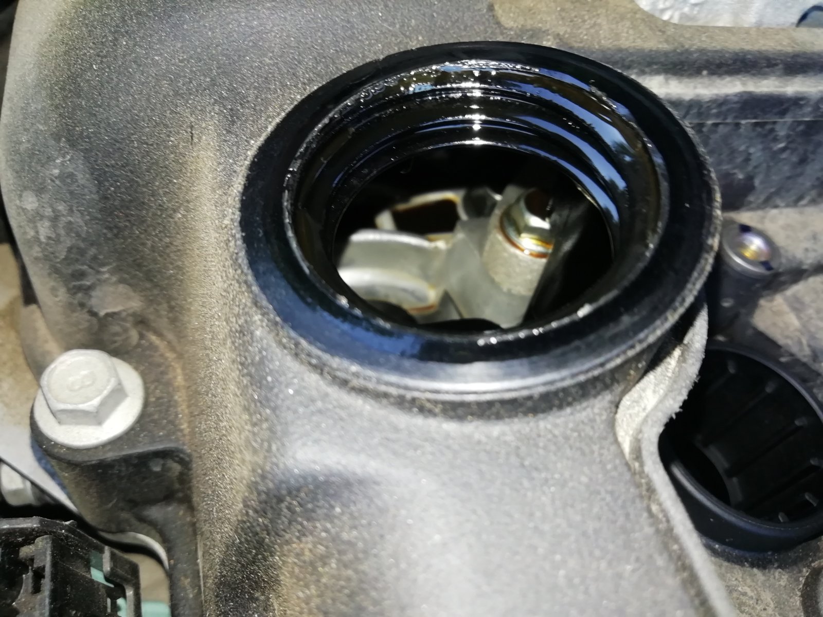

Роман 73 14 155 Опубликовано: 1 июля 2022 Поделиться Опубликовано: 1 июля 2022 Заменили масло (PYB 5w20) без замены фильтра, масло прошло 4625км/162м/ч/4 месяца (скрин1), средняя скорость 28км/ч, средний расход бенза за интервал - 8,6л/100км (скрин2,3), масло залили такое же. Так же заменили заводские свечи (скрин4), которые прошли 30тыс.км, зазор ушёл прилично (но точные цифры не скажу, не измерял). Крышка вот такого цвета сейчас (скрин5), в масляную горловину особо ничего не видно, но там, где видно - чистый металл (скрин6), оно и понятно, пробег за 2 года совсем маленький (пробеги городские) масло меняем каждые 5тыс.км 1 Ссылка на сообщение
Евген48 29 236 Опубликовано: 1 июля 2022 Поделиться Опубликовано: 1 июля 2022 12 минут назад, Роман 73 сказал: Так же заменили заводские свечи (скрин4), которые прошли 30тыс.км, зазор ушёл прилично (но точные цифры не скажу, не Я купил второй комплект нжк 94017, ходят подольше чем обычные. Ссылка на сообщение

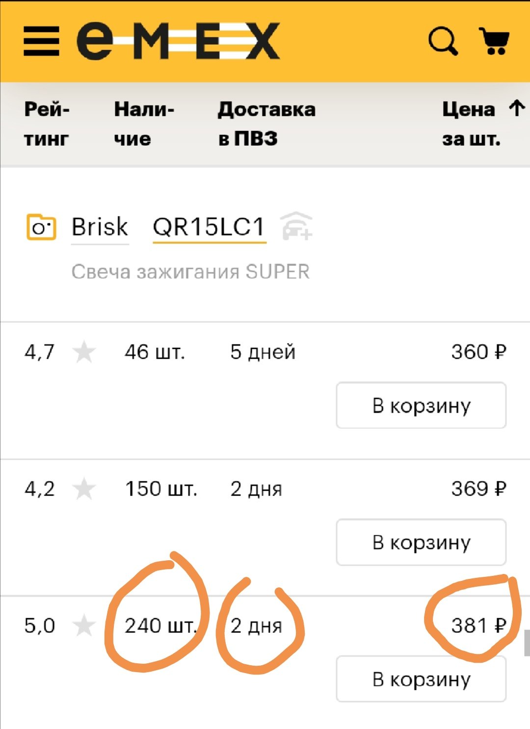

to_to 1 562 Опубликовано: 23 июля 2022 Поделиться Опубликовано: 23 июля 2022 Kalinidos бриски р35 Ссылка на сообщение
