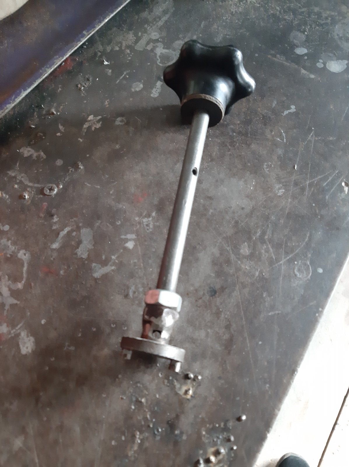

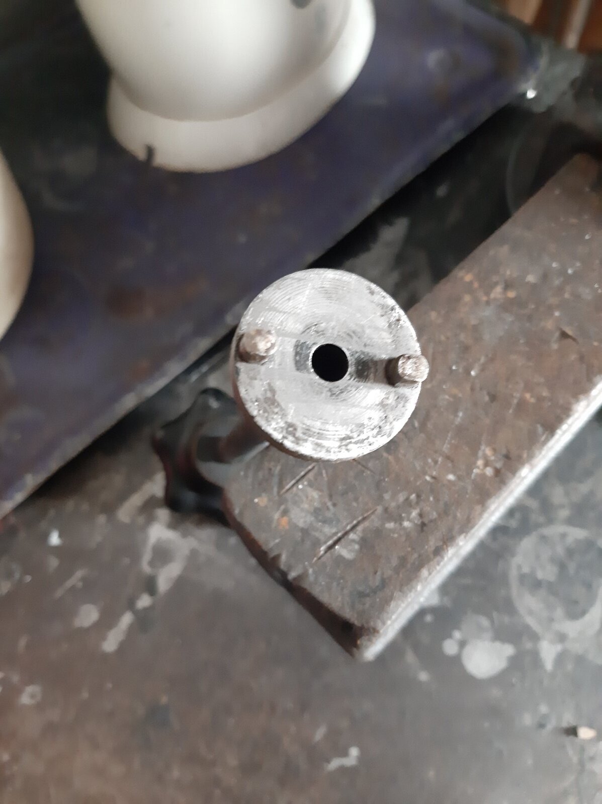

мотозак 123 Опубликовано: 8 ноября 2021 Поделиться Опубликовано: 8 ноября 2021 07.11.2021 в 18:15, doktordugi сказал: Немного оффтопа,но касается владельцев думаю многих рисовозок с задними дисковыми тормозами. Седня полез менять задние колодки-трешак,цилиндр не утапливается вообще,дедовские методы типа монтажки или вкручивания болта не сработали. Даже тормозуху травил-пофик,цилиндр не двигается. Он не закис,не заржавел,просто конструктив такой. Пришлось кое-как доковылять с чиркающей по диску скобой до ближайшего сервиса,где пацан с помощью специнструмента и гайковерта пневматического(от руки не пошел) втянул сей девайс обратно. Цена вопроса 500 рэ,времени потрачего часа 4,нервы,сбитые руки и погнутые железки...короче кому менять нужно колодки сзади,либо только в сервис,либо хороший инструмент и метровый вороток Ни чего не понял! Вы его именно вкручивали, а он не вкручивался? Машине 10 лет, всё ржавое от питерской кольцевой, но задние цилиндры вкручиваются голыми руками при помощи ключа от болгарки, которая еле цепляется за поршень. О каком конструктиве речь?? Ссылка на сообщение

doktordugi 1 916 Опубликовано: 9 ноября 2021 Поделиться Опубликовано: 9 ноября 2021 11 часов назад, мотозак сказал: Ни чего не понял! Вы его именно вкручивали, а он не вкручивался? Машине 10 лет, всё ржавое от питерской кольцевой, но задние цилиндры вкручиваются голыми руками при помощи ключа от болгарки, которая еле цепляется за поршень. О каком конструктиве речь?? Да это я затупил. Перед заменой колодок посмотрел схему-там простой цилиндр, ну я и по старинке тянул, а не вкручивал. щас взял приспособу, весной опять полезу Ссылка на сообщение

Kalinidos 3 531 Опубликовано: 9 ноября 2021 Поделиться Опубликовано: 9 ноября 2021 07.11.2021 в 18:22, Buran сказал: doktordugi Для самоподжимных вкручивающихся поршней заднего суппорта (ATE, TRW) есть приспособы, и дело в шляпе. Надо было заранее это продумывать. Пнвмогайовертом тебе могли тупо убить резбовой шток. Проще имхо конечно в сервисе за 800 руб колодки поменять,чем приспособы покупать... Ссылка на сообщение
мотозак 123 Опубликовано: 9 ноября 2021 Поделиться Опубликовано: 9 ноября 2021 (изменено) Н 3 часа назад, Kalinidos сказал: Проще имхо конечно в сервисе за 800 руб колодки поменять,чем приспособы покупать... Не нужны там приспособы. Если поршень от руки ключём от болгарки или утконосами не крутится, то это неисправный механизм. Если так туго движется, нужно не приспособы изобретать, а выдавить педалью тормоза поршень и обслужить узел. Изменено 9 ноября 2021 пользователем мотозак 1 Ссылка на сообщение
YWU12V 2 238 Опубликовано: 9 ноября 2021 Поделиться Опубликовано: 9 ноября 2021 (изменено) 11 часов назад, doktordugi сказал: щас взял приспособу Не такую? https://aliexpress.ru/item/4001041646395.html Изменено 9 ноября 2021 пользователем YWU12V Ссылка на сообщение
doktordugi 1 916 Опубликовано: 9 ноября 2021 Поделиться Опубликовано: 9 ноября 2021 Kalinidos YWU12V c меня 1500к запросили за замену. Приспособа такая https://prime-tools.ru/upload/resize_cache/iblock/25d/390_390_1/02w1o3hdkgc7829e24zi6rgvqyjkbvcd.jpg,стоит 357рэ в вайлдберисе,я так понял можно вжимать и закручивать ей))) Ссылка на сообщение
doktordugi 1 916 Опубликовано: 9 ноября 2021 Поделиться Опубликовано: 9 ноября 2021 1 час назад, мотозак сказал: Не нужны там приспособы. Если поршень от руки ключём от болгарки или утконосами не крутится нет ни ключа от болгарки,ни утконоса. Пальцем крутить? Ссылка на сообщение
