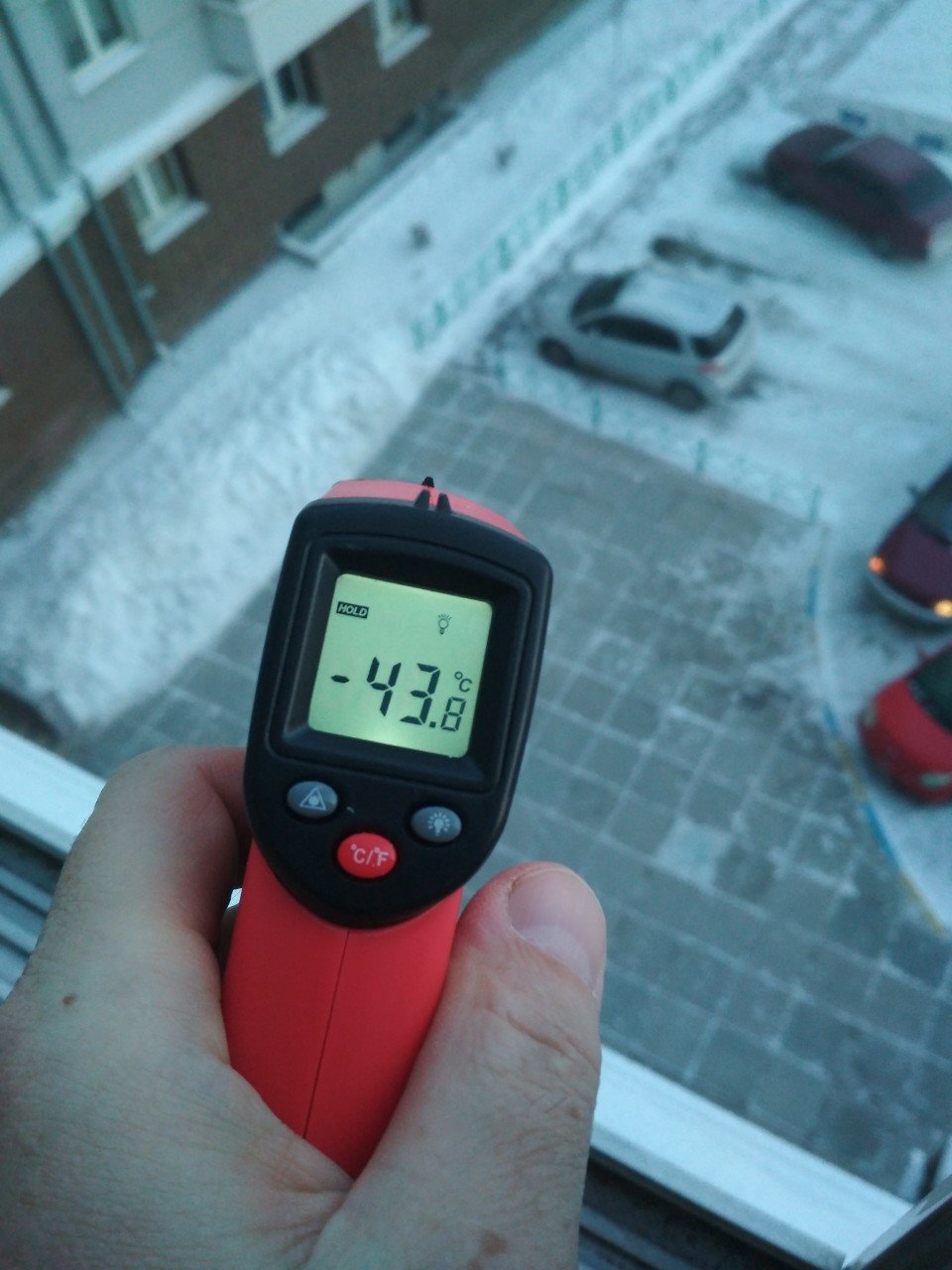

Машина завелась 3 раза .ура.элантра с 1  раза.
