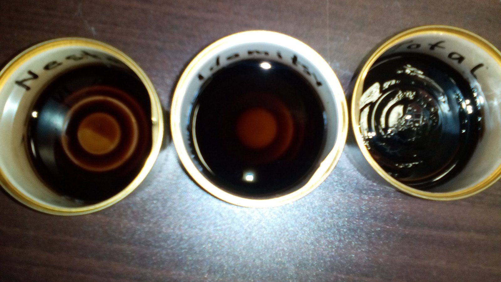

Прожарил масломикс из Mobil1x1 5-30 (3л поработавшего масла 3800км и 85 м/ч) и 1л (1кварта) QSUD 0-20, смешанных с целью разжижения Мобил1х1 5-30 к зимнему периоду эксплуатации, а также усилив Мобил1х1 маслом на чистой GTL-маслобазе, повысив тем самым его процентное соотношение в товарном масле. Проба наливалась в баночку не первой свежести, но тщательно вычищенную для этого эксперимента. Наливалось как обычно условное количество, едва покрывающее дно тары, в противном случае полного выпаривания ждать очень долго (больше 11 часов, по опыту).
В этот раз я подыскал место не изолированного паропровода перегретого пара ВД на выходе из котла, где рабочая температура равна +545С! Проба на такой ацкой температуре оказалась готовой и близкой в пределах получаса в выжегу в "ноль" за 7 часов. До обугливания тары не доводил, поскольку караулить по месту не представляется возможным, забрал пробу уже на пределе её состояния в слабо жидкой форме. Фото/видео прилагается на всех этапах. Для сравнения остаточного состояния и чистоты пробы данного микса, прикладываю фото деланного когда-то много ранее, эксперимента с Total HKS 5-30. Остатки выжарки от этого масла меня против всех других делавшихся повергают в шок. Вероятность склеивания маслосъёмных колец перекатом такого масла, она просто 150%! После него остаётся сущий гудрон, отрыжка нефтепереработки.
Масломикс на выжарке не показал никаких не хороших проявлений, оставаясь до последнего жижким и без тяжелых нефтяных фракций. Вероятность выпадения каких-либо отложений в моторе, в ЦПГ должна исключаться.
Под фото с 3-мя пробами названия масел читабельны. Они все отстояли одновременно в одинаковых условиях, все масла в вязкости 5-30. Выводы делаем самостоятельно, но посыл я вам дал.;)
