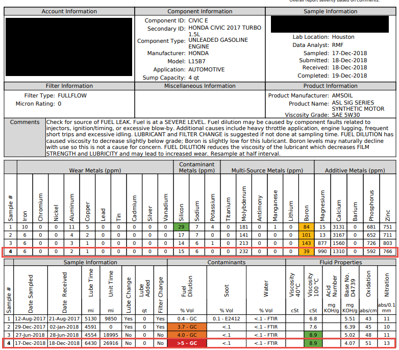

Популярное сообщение parshisa 139 Опубликовано: 29 июня 2018 Популярное сообщение Поделиться Опубликовано: 29 июня 2018 Amsoil Signature Series 5W-30 (новая формула) отработка Honda Civic 1.5T после 7 270км Масло: Amsoil Signature Series 5W-30 Автомобиль: Honda Civic 1.5T Hatchback, МКПП Общий пробег на одометре: 30 392 км Пробег на масле: 7 270 км Моточасы: 200м/ч Израсходованное топливо: Доливки масла: нет Присутствие отложений в двигателе ДО: нет Присутствие отложений в двигателе ПОСЛЕ: нет Автозапуск: нет Наличие чип-тюнинга: нет ГРМ: цепь. Предпусковые подогревы: нет Период эксплуатации: декабрь-июнь, от -2оС до +38оС Срок эксплуатации: 5 месяцев Топливо: Costco Premium 93 Режимы: ориентировочно 40% трассы и 60% города Фильтр масляный: Honda A01 (Filtech) Фильтр воздушный: Honda Объем заливаемого масла: 3.5 литра (полный объем с фильтром и сухим картером3.5) Объем несливаемого остатка: Отбор масла: Через щуп посредством пластиковой трубки Отбор масла проходил с горячего или холодного двигателя: с горячего двигателя, перед отбором проехал не менее 30 км. Машина в течении последних двух месяцев стояла и иногда заводилась, чтобы выехать из гаража. Пара поездок по 10км Что было до этого масла: Amsoil SS 0w20 Предыдущие анализы с этого автомобиля: http://www.oil-club.ru/forum/topic/31910-amsoil-signature-series-0w-20-otrabotka-honda-civic-15t-posle-7-400km/ http://www.oil-club.ru/forum/topic/30253-amsoil-signature-series-0w-20-otrabotka-na-honda-civic-15t-2017-posle-5-130-mil/ 5 Цитата Ссылка на сообщение Поделиться на других сайтах

Pavel_NSK 8 298 Опубликовано: 30 июня 2018 Поделиться Опубликовано: 30 июня 2018 Все отлично! Масло очень хорошо отработало. Однако, не особо лучше чем Amsoil Signature Series 0W-20 (который еще dexos1), т.е. особых преимуществ вязкости 5W-30 перед 0W-20 я не вижу, несмотря на разжижение в обоих случаях. Температурный режим эксплуатации похожий. Хотя здесь моточасов побольше на 30-50 м/ч при одинаковом километраже. Вам в Техасе конечно виднее, может действительно попробовать что-нибудь из 5W-20? Mobil или тот же Amsoil SS? Очевидно, что топливо льет и будет лить - особенности непосредственного впрыска, у нас тут и не такие содержания топлива (и разжижение) проскакивали В этот раз топливо больше добавилось из-за 11 часов назад, parshisa сказал: Машина в течении последних двух месяцев стояла и иногда заводилась, чтобы выехать из гаража. Пара поездок по 10км И 30 км пробег перед отбором пробы не помог, топливо не до конца выпарилось из масла (мало времени, недостаточный пробег). parshisa, почему результаты по содержанию топлива обновляются при следующем анализе? т.е. в прошлом анализе стояла отметка "<1,0 - Estimate", а в этом анализе они ее исправили на показатель 3,7. 0 Цитата Ссылка на сообщение Поделиться на других сайтах
parshisa 139 Опубликовано: 30 июня 2018 Автор Поделиться Опубликовано: 30 июня 2018 26 минут назад, Pavel_NSK сказал: parshisa, почему результаты по содержанию топлива обновляются при следующем анализе? т.е. в прошлом анализе стояла отметка "<1,0 - Estimate", а в этом анализе они ее исправили на показатель 3,7. Они изначально не меряют разбавление, а делают предположение в зависимости от вязкости. Поэтому мне пришлось в комментариях указывать, чтобы меряли хроматографией. Самый первый результат на мой взгляд - неадекват. 2-3 образец - вполне похоже на правду. 0 Цитата Ссылка на сообщение Поделиться на других сайтах
torcon 64 176 Опубликовано: 30 июня 2018 Поделиться Опубликовано: 30 июня 2018 1) износ околонулевой за 7270км. Смотреть нужно строку под номером 3. Железа 6ppm, Алюминия 3ppm, медь 1ppm. У нас цивики 1.8 на движке R18A дают алюминия чуть ли не больше чем железа, по 15ppm. Здесь двигатель притерся и дает мало износа. Именно поэтому мы видим постепенное снижение железа и алюминия. Теперь только лить нормальное масло, менять короткими сменами и он будет почти вечный 2) По нитрации 10-11 видим что условия примерно одинаковы были между маслами. 3) Щелочное ввиду эстеров (режимы то не тяжелые были) снижается побыстрее. 0 Цитата Ссылка на сообщение Поделиться на других сайтах
parshisa 139 Опубликовано: 30 июня 2018 Автор Поделиться Опубликовано: 30 июня 2018 20 minutes ago, torcon said: 1) износ околонулевой за 7270км. Смотреть нужно строку под номером 3. Железа 6ppm, Алюминия 3ppm, медь 1ppm. У нас цивики 1.8 на движке R18A дают алюминия чуть ли не больше чем железа, по 15ppm. Здесь двигатель притерся и дает мало износа. Именно поэтому мы видим постепенное снижение железа и алюминия. Теперь только лить нормальное масло, менять короткими сменами и он будет почти вечный 2) По нитрации 10-11 видим что условия примерно одинаковы были между маслами. 3) Щелочное ввиду эстеров (режимы то не тяжелые были) снижается побыстрее. Вот и я сейчас думаю, а стоит ли что оо менять? Если 5w30 этого производителя дает такой результат, заяем еще куда смотреть и искать альтернативы?? 0 Цитата Ссылка на сообщение Поделиться на других сайтах
torcon 64 176 Опубликовано: 30 июня 2018 Поделиться Опубликовано: 30 июня 2018 parshisa перейди опять на 0W-20 убедись анализом что износа больше не стало, и там сделаешь выбор уже. Если у вас Amsoil не дорогой как у нас платить по 4500-5000р (80$) за 5 литров масла на 5000км (вот лично мне), конечно на нем и оставайся. А так залив дешевый гидрокрекинг 0W-20 5W-30 не думаю что "что то" поменяется. Ты же короткими интервалами смены меняешь. 0 Цитата Ссылка на сообщение Поделиться на других сайтах
H5N1 1 981 Опубликовано: 30 июня 2018 Поделиться Опубликовано: 30 июня 2018 5 минут назад, parshisa сказал: Вот и я сейчас думаю, а стоит ли что оо менять? Если 5w30 этого производителя дает такой результат, заяем еще куда смотреть и искать альтернативы?? Смотря какую цель ты преследуешь. Абсолютные нули в графе "металлы"? Или отрицательные значения? Я за Amsoil SS 5w20 в условиях дикого Запада 0 Цитата Ссылка на сообщение Поделиться на других сайтах
parshisa 139 Опубликовано: 30 июня 2018 Автор Поделиться Опубликовано: 30 июня 2018 15 minutes ago, H5N1 said: Смотря какую цель ты преследуешь. Абсолютные нули в графе "металлы"? Или отрицательные значения? Я за Amsoil SS 5w20 в условиях дикого Запада Цифры износа меня устраивают. Стоимость тут без фанатизма. Тысяч 10-11км можно смело накатывать. Так что наверное выбор сделан! Имеющийся 0w20 зальем в пилот! 1 Цитата Ссылка на сообщение Поделиться на других сайтах
parshisa 139 Опубликовано: 19 декабря 2018 Автор Поделиться Опубликовано: 19 декабря 2018 Самый свежий анализ. Масло не сменил. При данном пробеге на масле около 200м.ч. Лаба говорит сменить. Мысли? Буду признателен, если модератор правильно разместит анализ...не уверен, нужно ли было создавать новую тему. Спасибо 1 Цитата Ссылка на сообщение Поделиться на других сайтах
