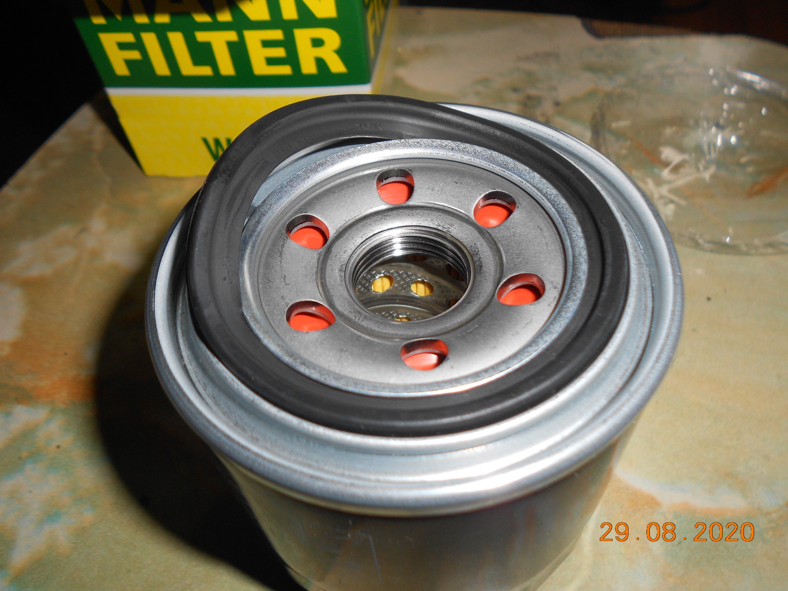

Сегодня купил масляный фильтр "Сделано в Корее" "MANN W811/80" в EMEX, уже дома посветил ультрафиолетовым фонариком, маркировки не увидел, меня обманули и подсунули контрафакт или корейцы не маркируют ультрафиолетом?
Emex поставщик KRBG
Emex ответил мне "Добрый день. Поставщик KRBG это официальный представитель MANN в Красноярске. Привозите фильтр будем смотреть".
Roman220882, поиск на форуме работает, а этот вопрос, особенно про ультрафиолет на корейских маннах уже надоел. Если коротко, то он только на немецких и то не на всех, только с одного завода, а у вас нормальный фильтр, не подделка. Если надо подробнее, то поищите поиском, в сотый раз отвечать одно и тоже надоедает, без обид, плиз :).

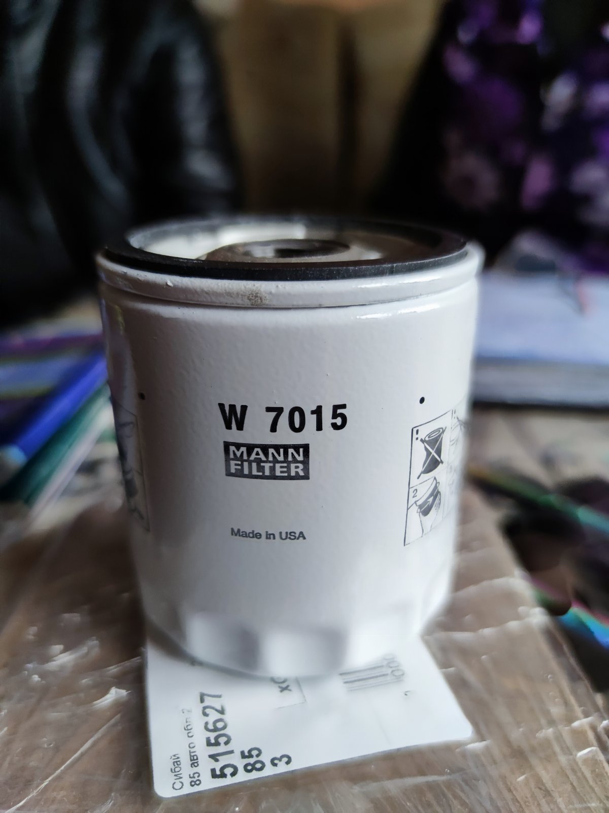

Оригинал не?
