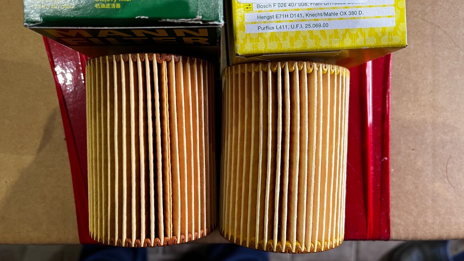

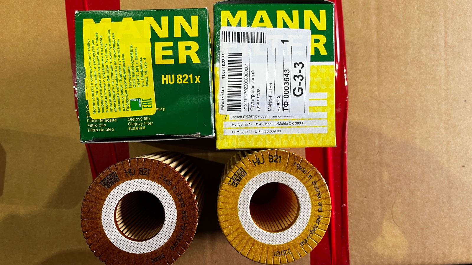

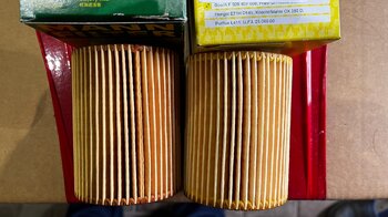

Добрый день!
куплены 2 фильтра в крупных магазинах, оба произведены в Боснии, по коробке видно что для разных рынков, но смущает существенное отличие по цвету. Переживаю что попал на подделку.
буду благодарен, если выскажете мнение.
YurijS, левый, может, и не левак, но староват уже.
32 минуты назад, Dimmy сказал:
Спасибо! Увидел (
48 минут назад, Dimmy сказал:
Спасибо! Увидел (
срок годности 3 года, перебор с 17 года.
Изменено пользователем YurijS
5 минут назад, YurijS сказал:
Ну, до 5 лет еще куда ни шло. И лучше бы он был в закрытом корпусе. Если поставить прям сейчас, то можно катать. В запас его оставлять явно не стоит.

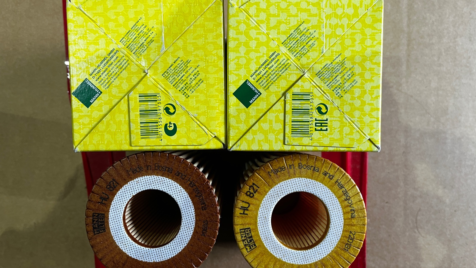

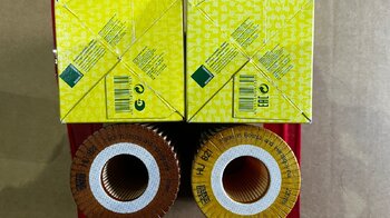

январь 2023
с озона купил, но  на коробке этот смс проверка слой который должно стираться не стирается, ногтем только сама коробка дырявится,
кто с этим сталкивался?
ориг или подделка?
26.01.2023 в 19:19, антон116 сказал:
январь 2023
ориг или подделка?
Оригинал. Даже по этим фото видны приплюснутые ребра. На дне должна быть лазерная гравировка.
26.01.2023 в 20:19, антон116 сказал:
Я бы призадумался.
Больше фото фильтра со всех сторон
4 часа назад, Alex 31 сказал:
Да не лазерная она, а выполненная флюорисцентной краской, светящейся и видимой только в ультрафиолете.

Но вопрос нарисовался неожиданный, но вполне себе интересный: УФ-маркировка сделана лазером или краской? Какая казалось бы разница? Но - ради чистого искусства.
Как сказал, на мой взгляд - это делается краской и, соответственно, неким штампом. Вот пример маркировки фильтра Манн, правда другого, W712/94, с такой же маркировкой:
Явные следы смазанной краски, не равномерный прокрас по отдельным пикселям.
Здесь видно неравномерное заполнение краской уже самого́ отдельного пикселя.
Фильтр 100% - ориджинал, прямо сейчас лежит вскрытый б/у на моем столе.
Но это достаточно старый фильтр, какого-либо совсем нового Манна у меня нет.
