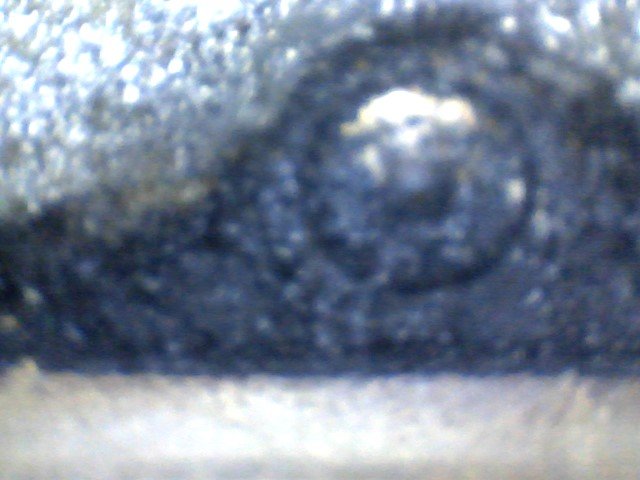

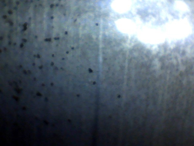

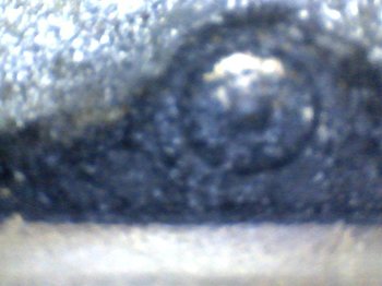

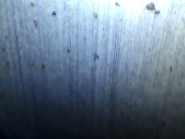

Спасибо. Сейчас залит мотюль x-cess 5-40. Стоит ли поменять на шелл ультру или армортек? Важное замечание- уже начался процесс задиров и много шлока в цилиндрах (см фото)
Это ещё не задиры) Следите за системой вентиляции картерных газов. Меняйте воздушный фильтр хотя бы раз в 15000км.
Интервал сокращайте 7500км. Масло:
TOTAL Quartz Energy 0w-40 или TOTAL Ineo MC3 5w-40, оба с допуском А40.
С такой картиной ... В любом случае тебе надо однозначно в масло будет добавить Molygen Motor Protect
