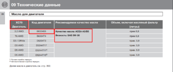

9. Вольво рекомендует Кастрол но о нем не очень хорошие отзывы
заранее спасибо

diman278 посоветую тебе не поддаваться слухам :) все у кастрола нормально с качеством. линейка EDGE у них одни из лучших масел на рынке. Раньше были приколы какие то с Magnatec 5W-40, но это очень давно и уже не актуально имхо.
Твоя рекомендация с завода на Volvo XC70 это масла стандарта ACEA A5/B5 0W-30 (и тут какой бы бренд ты не выбрал - рецептура у всех одна и та же.)
0W-30 ACEA A5/B5
Я бы вот просто даже прошелся по этим ссылкам, вбил в емексе экзисте автодоке артикулы и брал то масло которое дешевле :) Обрати внимание на Total, Valvoline, Castrol, Shell, Neste может быть доступной по цене.
