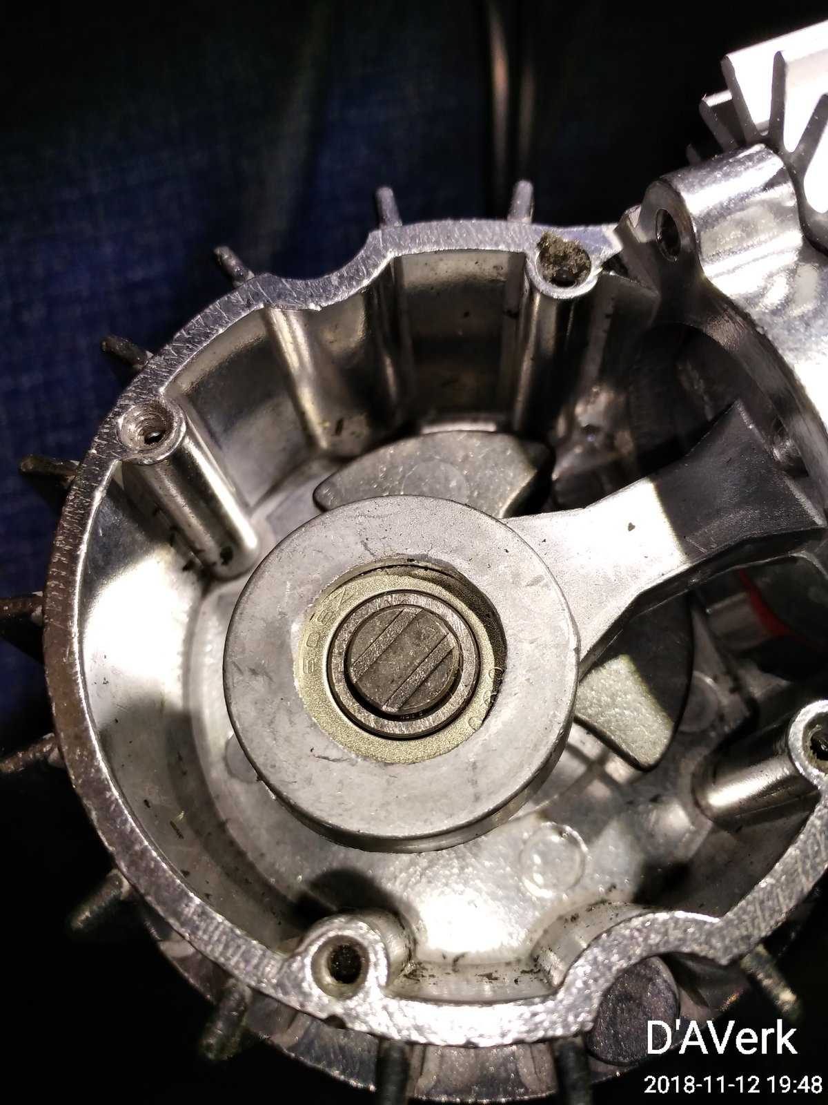

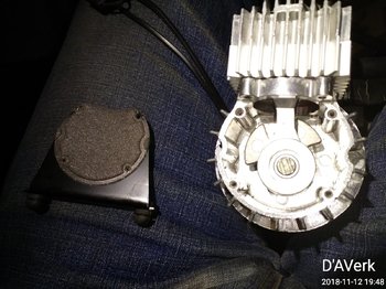

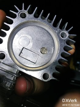

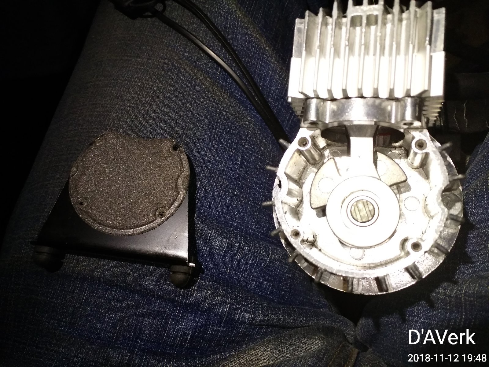

Разобрал компрессор ьеркут17.
Смазывать нечего :(
Цилиндр изнутри надо полировать, сильно снижает нагрев и шум. И я проклеил щель между цилиндром и радиатором теплопроводящим компаундом. И каплю силиконового масла на манжету. Так же хорошо по капле моторного масла на концы оси двигателя. Заморачиваться перемазывать подшипник эксцентрика смыла не вижу, ввиду малой нагрузки и крайне малого суммарного времени работы насоса. Пока этот подшипник сдохнет - сто раз насос сломается.
Изменено пользователем Screwdriver78
1 час назад, Screwdriver78 сказал:
Он полированный
Зачем?
я понять не могу откуда он воздух засасывает.
По идее при такой конструкции он вечный. Но в продаже только ремкомплекты для Р20, для Р17 нет... а так - это копейки, пластик на поршне и люминиевый полированный цилиндр
10 часов назад, D'AVerk сказал:
Он полированный
То что на фото - не полировка, а жалкая пародия на гнусное безобразие.
Зачем?
Чтобы лучше уплотняла и легче скользила, значит, дольше продержится.
Лепестковый клапан в середине поршня, из-под поршня и засасывает.
Ну рабочая область цилиндра при тактильных ощущениях гладкая как я не знаю что.
Там кольцо вроде как фторопластовое. Не уверен, что силикон даст явный результат и хоть сколько-нибудь продержится на зеркале.
Это понятно. Я не могу понять откуда он снаружи воздух засасывает... дырок нет )
32 минуты назад, D'AVerk сказал:
Отражения не видно - не полированая. Просто фторопластом натерло.
Тогда наверное не имеет смысла.
33 минуты назад, D'AVerk сказал:
Может, просверлить ему? ;)
48 минут назад, Screwdriver78 сказал:
Может быть и так, но производитель заявляет что полированная, ну и я не знаю, как в домашних условиях добиться большей полированности....
49 минут назад, Screwdriver78 сказал:
Я фильтр хотел проверить )))
По моему, грязи над поршнем не должно быть вообще.
