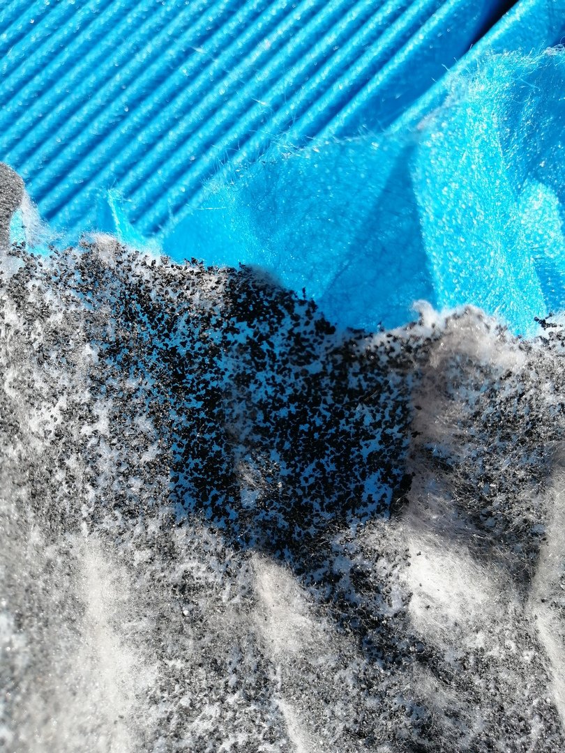

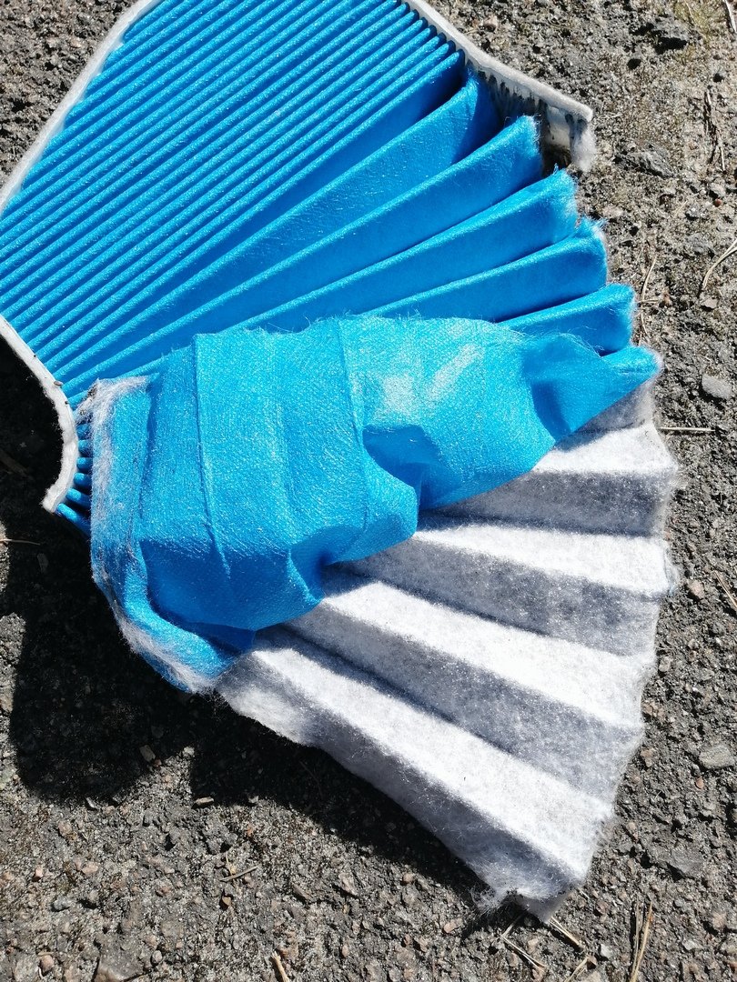

Hengst E998LB. Пробег 6 650 км. Четыре слоя материала, угля не очень много.

nizh2, как он по запахам отработал? Мне этот фильтр в первый раз, когда я его ставил и он тоже простоял около 6000 км, понравился больше в этом плане. По крайней мере, запахи меня особо не донимали, как сейчас.

12 минут назад, nizh2 сказал:
Ты имеешь в виду, 4 слоя материала + уголь? Они заявляют 5 слоев - в принципе, так и выходит.
8 минут назад, Dimmy сказал:
nizh2, как он по запахам отработал? Мне первый раз, когда я его ставил и он отработал тоже 6000 км, понравился больше в этом плане. По крайней мере, запахи меня особо не донимали, как сейчас.
По запахам не очень, если честно. Просто угольный Mann понравился больше. Этот Hengst запахи выхлопа пропускал, причём не чадящий выхлоп дизеля грузовика, а даже "средний" выхлоп старых жигулей.
Если уголь за отдельный слой считать, то пять. Под четырьмя слоями я имел ввиду четыре "тряпочки" в целом фильтре.
1 минуту назад, nizh2 сказал:
Вот все один в один, как ты описал. Так что после второго интервала на E998LB я им не вполне доволен, как говорится. Да, по исполнению все практически идеально, но угольный слой не очень плотный, что можно увидеть на просвет и по твоему обзору. У MANN что угольного, что антибактериального, слой угля плотнее, т.е. угольной крошки тупо больше. И если за 1100 руб. данный Hengst вполне себе вариант, то за 1700, которые за него сейчас просят, это не стоящая покупка. Угольный MANN/Bosch гораздо выгоднее.
3 минуты назад, nizh2 сказал:
Да, все так. Значит, производитель не обманул :)
