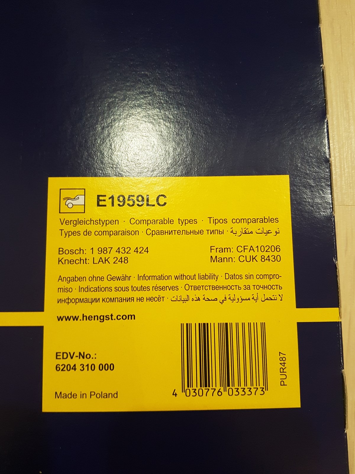

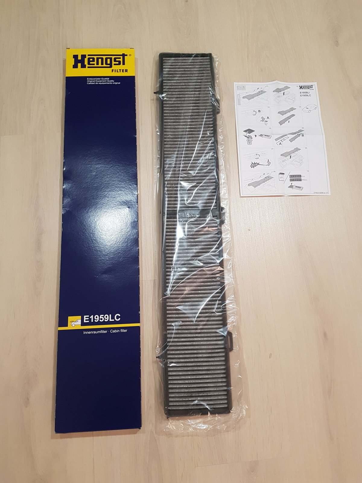

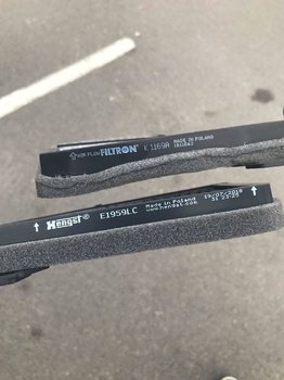

Игорь из Минска , по моему опыту внутри салонного Хенгста попадается тот же фильтрон. Опыт Volvo, Skoda, Nissan. Но производитель может и поменяться со временем. На салонных фильтрах Хенгст, что мне попадались, написано сделано в Польше.
Новый салонник, взял на замену пробежному FILTRON'у. При получении заказа был удивлен что произведен в Польше и сразу понял что подрядчик тут выше упомянутый. Скажу сразу что по качеству вопросов нет. Фильтр угольный предназначен для автоматических систем кондиционирования, посматривал и в сторону Blue care, но стоит он как 2 угольных, больше подходит аллергикам. По фото-сравнению видно что надписи очень схожи, но чуть отличаются по месту маркировки.
