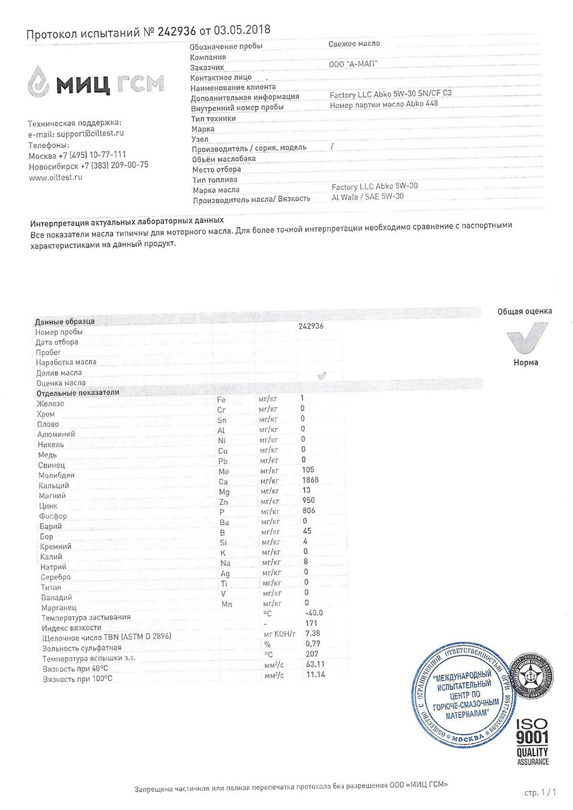

torcon 63 042 Опубликовано: 10 мая 2018 Поделиться Опубликовано: 10 мая 2018 Abko Motor Oil 5W-30 свежее Abko Motor Oil 5W-30.pdf 1) Масло удовлетворяет требованиям стандарта SAE 30 и может называться 5W-30 (при 100С норма, CCS не известен, но t застывания нормальная) 2) Вязкость при 100С = 11.14 сСт - чуть ниже, чем привычные 11.70-12.20 сСт у масел С3 3) Щелочное число = 7.38 - нормальный результат для С3, что говорит о достаточных моюще-нейтрализующих свойствах данного продукта 4) Зольность сульфатная = 0.79% - в норматив (0.8%) укладывается 5) Температура застывания = -40С - вполне нормальный показатель для гидрокрекингового 5w30 6) Температура вспышки в закрытом тигеле = 207C - для з.т. нормально (в о.т. было бы 225-230С) 7) Противоизносные присадки ZDDP представлены привычной парой соединений Цинка и Фосфора, а также органическим Молибденом, снижающим трение для уменьшения износа и экономии топлива. Моющие/нейтрализующие присадки в виде салицилатов Кальция и сукцинимида Бора. Вывод: перед нами хорошее масло С3. Из плюшек по отношению к стандартному аналогу: органический Молибден в приличном количестве, благодаря которому снижается трение и экономится топливо. (Описал Dimmy) Артикулы коды для заказа в интернет магазинах: 10005304 - Abko Motor Oil 5W-30 4L 1 Цитата Ссылка на сообщение Поделиться на других сайтах

torcon 63 042 Опубликовано: 10 мая 2018 Автор Поделиться Опубликовано: 10 мая 2018 не плохое кстати ACEA C3, с молибденом как Maxlife, 1300р в экзисте... Одно не понятно почему бора так мало протестили в МИЦГСМ, этот пакет стандартно около 75ppm имеет. Skif_tlt Завод основан в Аджмане, а компания Head Quarters находится в бизнес-бухте, Дубае, Объединенных Арабских Эмиратах, Oscar Lubricants - сертифицированная по ISO 9001: 2008 компания. 1 Цитата Ссылка на сообщение Поделиться на других сайтах

Dimmy 11 039 Опубликовано: 10 мая 2018 Поделиться Опубликовано: 10 мая 2018 В описании явно что-то не то, т.к. 5w30 ни разу не полнозольник. 0 Цитата Ссылка на сообщение Поделиться на других сайтах
torcon 63 042 Опубликовано: 10 мая 2018 Автор Поделиться Опубликовано: 10 мая 2018 Оно по пакету похоже больше на масла ACEA C3 5W30 со спецификациями MB 229.51, BMW Longlife 04, VW 502/505.01. Я когда его выкладывал, не нашел информации, каких оно спецификаций, но по пакету вроде бы должно быть таким. 0 Цитата Ссылка на сообщение Поделиться на других сайтах
Dimmy 11 039 Опубликовано: 10 мая 2018 Поделиться Опубликовано: 10 мая 2018 1) Масло удовлетворяет требованиям стандарта SAE 30 и может называться 5W-30 (при 100С норма, CCS не известен, но t застывания нормальная) 2) Вязкость при 100С = 11.14 сСт - чуть ниже, чем привычные 11.70-12.20 сСт у масел С3 3) Щелочное число = 7.38 - нормальный результат для С3, что говорит о достаточных моюще-нейтрализующих свойствах данного продукта 4) Зольность сульфатная = 0.79% - в норматив (0.8%) укладывается 5) Температура застывания = -40С - вполне нормальный показатель для гидрокрекингового 5w30 6) Температура вспышки в закрытом тигеле = 207C - для з.т. нормально (в о.т. было бы 225-230С) 7) Противоизносные присадки ZDDP представлены привычной парой соединений Цинка и Фосфора, а также органическим Молибденом, снижающим трение для уменьшения износа и экономии топлива. Моющие/нейтрализующие присадки в виде салицилатов Кальция и сукцинимида Бора. Вывод: перед нами хорошее масло С3. Из плюшек по отношению к стандартному аналогу: органический Молибден в приличном количестве, благодаря которому снижается трение и экономится топливо. 1 Цитата Ссылка на сообщение Поделиться на других сайтах
