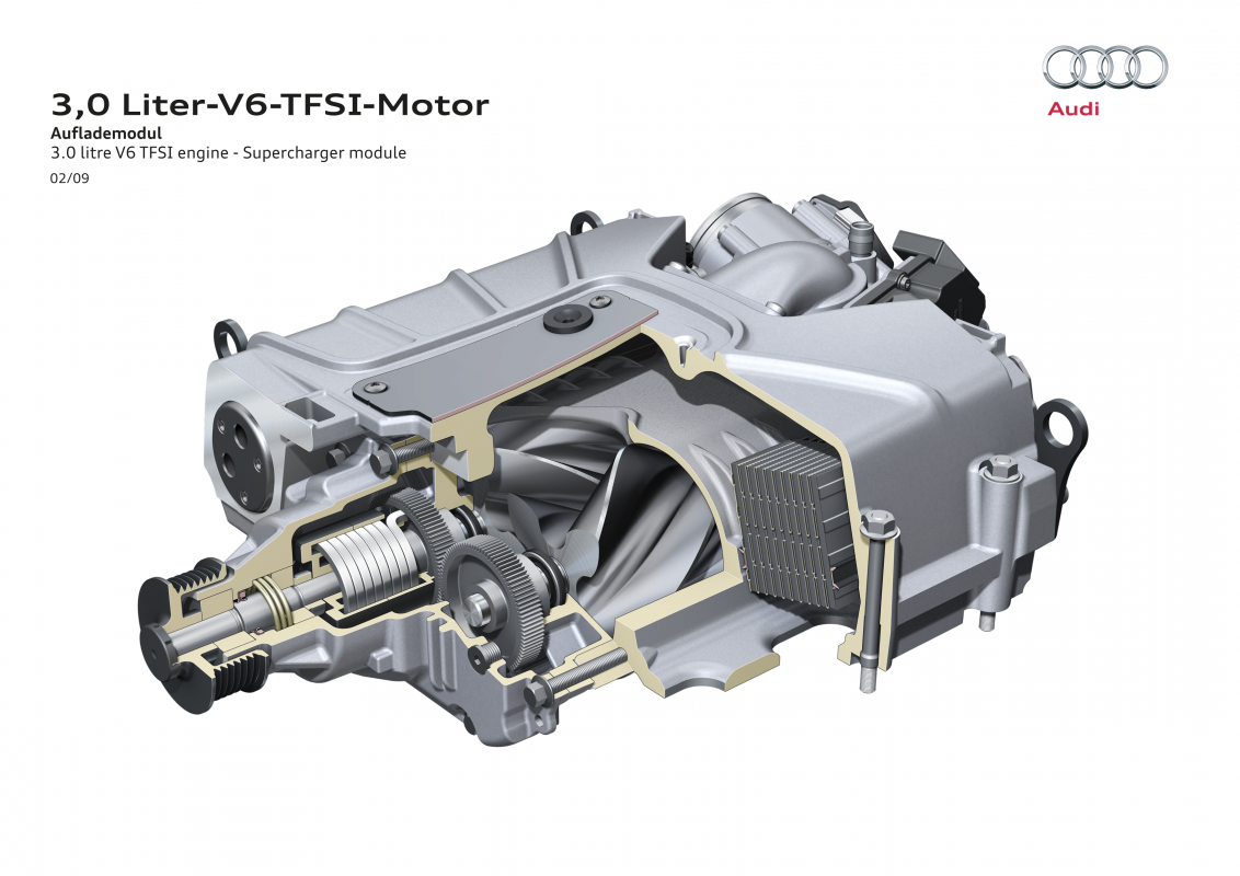

fortrest 3 Опубликовано: 11 апреля 2020 Поделиться Опубликовано: 11 апреля 2020 (изменено) 13 минут назад, Ё}I{ИК сказал: Мы про КПП говорили и компрессор. Нагрузка там постоянная и без рывков. В отличии от раздаток и кпп Генератор на самолете тоже имеет редуктор. По прошествии определенного налета его там меняют. 2-3 дня налета Причем это не также как в кпп каждые 60к или 100к. Как я думаю все сдохшие компрессоры умерли как раз из-за ударных нагрузок. Изменено 11 апреля 2020 пользователем fortrest Ссылка на сообщение
Ё}I{ИК 399 556 Опубликовано: 11 апреля 2020 Поделиться Опубликовано: 11 апреля 2020 (изменено) m724 fortrest у меня залито это масло в МКПП и ГУР. 150-170 мл в КПП и 120 в ГУР. Планирую в ДВС, но т.к. поездок мало, то срок замены масла переносится с весны, на ХЗ когда. 130 м\ч просто жалко сливать. По ГУР ничего не понятно, можно сказать, что никак (неделю назад сделал, отсосав лишнее). По КПП накат улучшился значительно. Шумов, чего-то другого негативного нет. В КПП масло Elf tranself NFJ 75w80 и Liqui Moly Getriebeoil-Additiv (арт.1988) 40 мл. MJO2 залил уже в езженную смесь. В ГУРе ElfMatic G3. арт. 194734 17 минут назад, fortrest сказал: Как я думаю все сдохшие компрессоры умерли как раз из-за ударных нагрузок. Я тоже думаю, что чистое масло MJO2 в КПП лить нельзя. А как присадку - можно. А какие удары в компрессоре? Изменено 11 апреля 2020 пользователем Ё}I{ИК Ссылка на сообщение
fortrest 3 Опубликовано: 11 апреля 2020 Поделиться Опубликовано: 11 апреля 2020 8 минут назад, Ё}I{ИК сказал: А какие удары в компрессоре? А что ДВС всегда точно определены обороты выдает?) В новых поколения вообще пружины начали ставить. Чтобы исключить колебания Ссылка на сообщение
