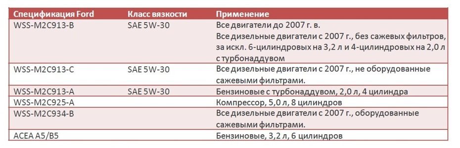

8 минут назад, масленкин сказал:
..у вас в мануале указано 5w-30 С2 ?
Это смотря какая PUMA :
http://mmc-manuals.ru/manuals/asx/online/Service_Manual/2018/11/ENG/1CMJ/E4AB010AP0.html

Всем привет.
У меня такой же двигатель, 2014 года. Но я в инете нашел, что допуск должен быть А5/В5
