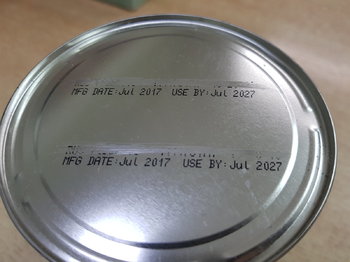

Популярное сообщение torcon 81 760 Опубликовано: 3 мая 2018 Популярное сообщение Поделиться Опубликовано: 3 мая 2018 Mobil Jet Oil 2 свежее (для турбин самолетов) за анализ спасибо ребятам что скинулись JIeXa, Yurij, исламыч, Путник. Приемка масла в лаборатории УРЦТЭиД: Заявленные характеристики и паспорт безопасности: Скрытый текст Масло заявлено как: MIL-PRF-23699F-STD, NATO 0-156, DERD 2499 и DEF-STAN 91-101. Применение: Honeywell/Lycoming-Turbine engines, Rolls-Royce/Allison Engine Company, CFM International, General Electric Company , IAE International, Pratt & Whitney Group, SNECMA, Pratt & Whitney, Canada, Rolls-Royce Limited, Honeywell/Garrett-Turbine Engine Company, Turbomeca. ИК спектр Фурье, говорит о том, что масло на эстерах. Артикулы коды для заказа в интернет магазинах: 08-00763 - Mobil Jet Oil II 1qt 08-00764 - Mobil Jet Oil II 1qt 19 Ссылка на сообщение
