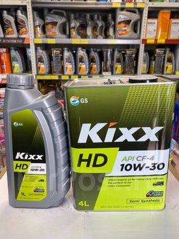

4 марта 20224 г Для допуска CF4 в мотор это масло можно заливать, Ленд Крузер 80 дизель с турбиной.? Хотел купить кикс cf4 10w30, но его сняли с производства.
9 марта 20224 г 05.03.2022 в 05:47, Дмитрий 62 сказал: Для допуска CF4 в мотор это масло можно заливать, Ленд Крузер 80 дизель с турбиной.? Хотел купить кикс cf4 10w30, но его сняли с производства. Дмитрий 62 , добрый день! Судя по Вашим вопросам, вы являетесь владельцем парка внедорожных автомобилей с дизельными двигателями. Что касается полнозольных масел для дизелей., то "да" вы правы рассматриваемое масло Kixx HD1 10W-40 имеет спецификацию API CI-4, которая превосходит CF-4. Предполагаем, что на Вашей "восьмидесятке" стоит двигатель 1HZ, именно для него прописывали масло вязкости 10W-30, ресурс двигателя по нынешним временам - просто огромный. Kixx HD1 10W-40 может использоваться на таком двигателе, совершенно спокойно. И при этом Важно сказать, что Kixx HD CF-4 10W-30 также выпускается и поставляется на российский рынок. Изменено 9 марта 20224 г пользователем KIXX
10 марта 20224 г 09.03.2022 в 16:16, KIXX сказал: Дмитрий 62 , добрый день! Судя по Вашим вопросам, вы являетесь владельцем парка внедорожных автомобилей с дизельными двигателями. Что касается полнозольных масел для дизелей., то "да" вы правы рассматриваемое масло Kixx HD1 10W-40 имеет спецификацию API CI-4, которая превосходит CF-4. Предполагаем, что на Вашей "восьмидесятке" стоит двигатель 1HZ, именно для него прописывали масло вязкости 10W-30, ресурс двигателя по нынешним временам - просто огромный. Kixx HD1 10W-40 может использоваться на таком двигателе, совершенно спокойно. И при этом Важно сказать, что Kixx HD CF-4 10W-30 также выпускается и поставляется на российский рынок. Спасибо большое. Но при нынешней ситуации, именно cf 10w30 я не нашел. По этому пришлось приобрести DH1 10w40 CI.
