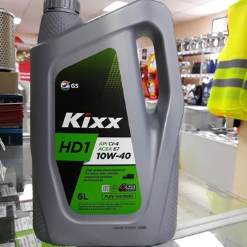

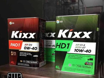

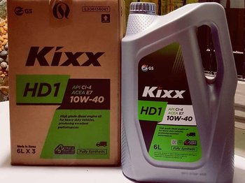

9 июля 20188 г Канистра Kixx HD1 10W-40 , емкостью 6 литров - пластиковая, как на фото. Канистры, емкостью 4 литра - металлические.
16 октября 20188 г NeonKIR , T-Rex , добрый день! Тут такое дело.... Нами допущена досадная ошибка в приложенном изображении в виде слайда (наборная картинка, и мы сразу не заметили). Дело в том, что в линейке Kixx HD1 масла вязкостей 10W-30, 10W-40 - Fully Synthetic, сделаны на базовых маслах группы III 15W-40, 20W-50 - Semi Synthetic, сделаны на смеси базовых масел групп II и III Приносим извинения, за приведенную ранее неточную информацию. В подтверждение уже правильной версии - прилагаем фото канистр Kixx HD1 10W-40 емкостью 4 и 6 литров .... Изменено 16 октября 20188 г пользователем KIXX
