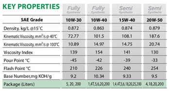

Спецификации: API CI-4/SL, ACEA E7-12; VDS-3, MB 228.3, MAN 3275, MTU Type 2, Mack EO-M Plus, Renault RLD-2, CES 20078, CES 20076,77, Cat ECF 2, ECF 1-a, Global DHD-1.
Технические характеристики:

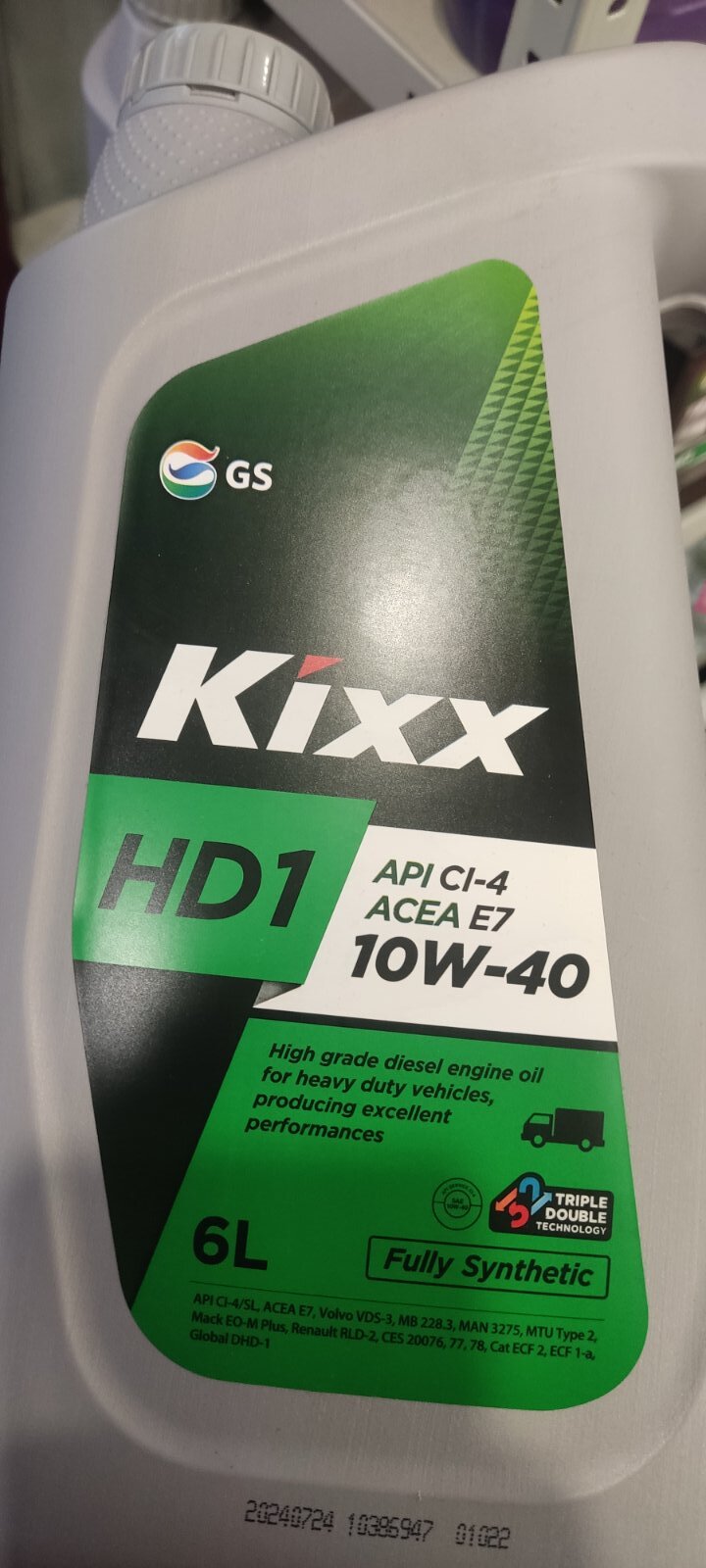

Здравствуйте! Я впервые приобрел Kixx HD 1 10W40 для дизельного Рено Дастер. Вроде подходит, судя по допуску Рено для их дизелей. При переливе из 20 л в пластиковую канистру 5 л ужаснулся черно-вишневому цвету и почти полному отсутствию прозрачности. Подскажите кто-нибудь, это действительно такой цвет именно у этого масла? Брал вроде в серьезной фирме, двадцатилитровая бочечка... Не должно быть контрафакта....
17.06.2024 в 09:22, Vladimir Vinogradov сказал:
Здесь допуск для коммерческих тяжелонагруженных дизелей Рено/Вольво. Вам же нужен легкомоторный RN0710/RN0720 или даже более свежие RN17, уточните в своей книжке.

Здесь про цвет спрашивали, оно действительно чёрно-вишнёвое ?
19 часов назад, знаток сказал:
Если отработка, то возможен такой цвет:))) А так обычное масло желтоватое чуть темнее среднестатистического.
