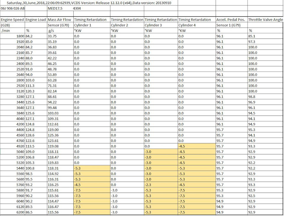

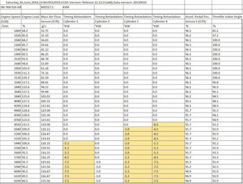

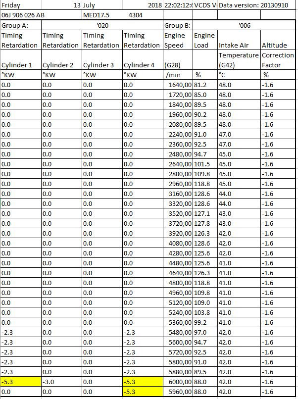

Гонщики/тестировщики с  драйва(Ханты-Мансийск) пишут что сабж как лук 95 по откатам
1-100 ГПН
2-100 лук, который лучше

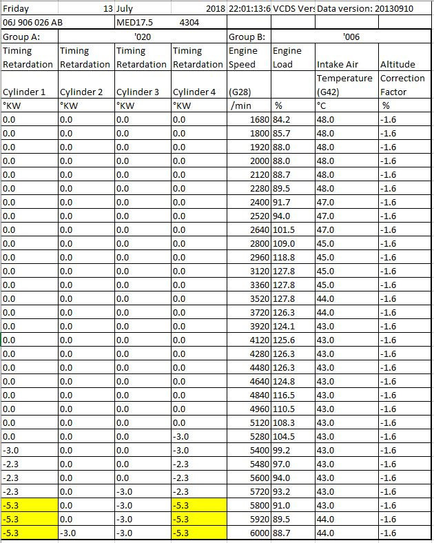

сегодня у меня на 100ГПН были затупы/пинки/рывки/сбрасывает на передачу вниз, такое ощущение что выдохся бенз или после жары такое, машина стояла сутки с воскресенья(26С) на понедельник.... хотя сегодня было 25-26С в Москве когда ехал и такие же симптомы вечером при 23С.
и при каждом заводе на 100гпн после простоя полдня-день-прогрев и очистка катов, такого на 100 луке не было!
Изменено пользователем IliaP.
нашел также и обратные данные по откатам, сабж получше лукойла
первые 4-100 лук
затем 2-100ГПН
Нормально все на ГПН. Лукошко в топку.
cегодня 28-30С было, несла хорошо на сабже. пинков/рывков/затупов/даунгрейда передачи не было....
