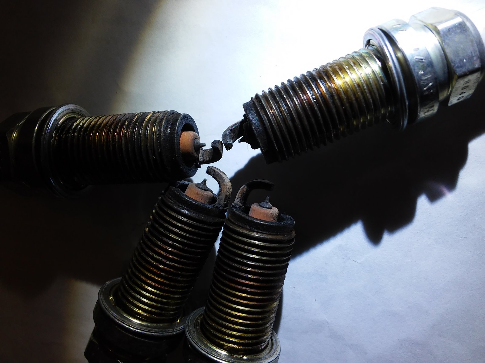

Езжу на этом бензине с момента появления у нас (около года). Вчера менял свечи, такой результат (см. фото). На свечах что-то типа накипи и маслянистый налет. Запах от свечи странный, не могу его идентифицировать, но свеча пахнет нестандартно, т.е. это не запах бензина или горящего масла. Кто подскажет, это нормально?

А свечи то же тогда менялись? Я свои смотрел недели 3 назад вопросов к ним нет, хотя сейчас его редко лью, зима. Но я не менял свечи еще ни разу с февраля 18 года. как авто купил, все лето и осень откатал на 100Г в перемешку с другими 100 и 98.

KVAdim такое ощущение, что богатая смесь(или чип?) и ферроценовые/литиевые присадки
Скоро я свои менять буду. Почти 8 месяцев ездил на 100Г.  Посмотрим)
Чипа нет, все стандартное. По нагару- возможно просто длительные прогревы. По поводу оттенка изолятора-сам удивился. Я на машине езжу 2 года, из них почти год на г100. Возможно красный оттенок на свечах из-за заправок предыдущим хозяином, но неужели он такой стойкий, т.е. за более 45 т.км. не сгорел?
Да он такой (не шутка). Тут просто Вы первый кто написал 100Г и красные свечи, на 98Г они были, о чем и интернет пестрил, про 100Г пока тишина. Хотя и исключать сей момент нельзя, жизнь она такая у продованов топлива, тяжкая.
Я свечи полез менять не просто так... В морозы ниже -15 появляется детонация. Я уже все перепроверил, делал диагностики у официалов (причем в разных городах), логи снимал - по всем параметрам машина исправна. "Гуру форума" по чтению логов контроллера предположил,что проблема в бензине: "Очень смахивает на сибирский газпром разбодяженный газовым конденсатом."
Поэтому решил проверить свечи, хотя понимал, что проблема не в них- это было последнее, что я не проверял.
