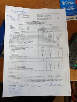

7 часов назад, vitalyan614 сказал:
Посмотрите что мне в бак залили пару дней назад. Такого содержания аромки и олефинов я не видел ещё.
В Иваново  заправлялись?
У ГПН одна главная проблема. Его боятся заливать, т.к.  все помнят ту хрень, которую они продавали по видом G98 с ЯНОС. Поэтому те, кто не знает, что завод то другой, все равно боятся лить его, чтобы не словить гель и т.п. А вот те, кто продает СЕЙЧАС 98й с ЯНОС рискуют... ( т.к. риск, что завод опять начнет мутить, есть) Ибо, как тут сошлись, "залет" с гелем был именно ЯНОС, а не конкретных сетей АЗС. Гель был у всех, кто продавал на тот момент бенз с ЯНОС. BP и Роснефть застало меньше, так как у них был стабильный микс ЯНОС-Рязань. А вот кто чистоганом возил, у тех клиенты встревали. Это и ГПН и Shell (башнефть там появилась позже) и все остальные. Почему про них (всех остальных) было мало жалоб - а потому что клиентская база заметно меньше. Мало кто льет - мало жалоб. А на ГПН очереди, в том числе и за 98м были... Баллы (халява) манит манит.
Поэтому, кто имеет дорогие тачки и тюнит их льют или Лукойл или BP (к последнему тоже претензии были, но все равно доверие есть у людей). Тот же Shell мало кем рассматривается по понятным причинам. 98й не актуален.
38 минут назад, buzz сказал:
Смысл, в общем-то, в тем, что Г100 стабильно грязный по бензолу и смолам. С высокой Ткк. С недавно только устаканившимся ОЧМ. Они сами еще до сих пор не знают, что выпускают. Партии могут полтора месяца бурлаками тянутся до азс. Но он в рейтингах у всех занимает места.
Бензола у ГПН 0,4% в последнем паспорте, я бы не сказал, что это много. С Ткк то же самое - у омского бенза, она, ЕМНИП, около 200 градусов плюс-минус. Во-первых, для авто с непосредственным впрыском такая Ткк очень даже приемлима, во-вторых, лично я это воспринимаю как издержки производства высокооктанового бенза - самое высокое ОЧ имеют концевые (с высокой Ткк) фракции бенза. По смолам тут скопированы данные заводского паспорта, а замерялись ли они реально - :unknw:, ЕМНИП, тут мелькала история с Киришами, которые в заводские паспорта на 95-й стабильно лепили смолы в 3 единицы, причиной чего оказалось то, что оборудование их заводской лабы меньшие значения просто не определяло. У Башнефти я тоже помню в паспортах стабильные тройки в смолах. Не исключено, что тут та же фигня. Почему остальные показатели пляшут - без понятия, но нельзя исключать сезонные колебания: из всех соток только у Омска есть откровенно зимний вариант (с ДНП 80+ кПа), в целом, надо наблюдать за паспортами регулярно, чтоб какие-то выводы сделать.
Лук100 чище Г100 по смолам и лучше по бензолу (но его все равно много), с самой высокой Ткк (иногда почти предельной). Оксигенаты, углеводороды гуляют. Но на нём якобы иногда пуляет и поэтому под него шьются на 600-800 лошадей (с).
Сотка от Лука - отдельная история, в период минимальной ароматики у них и 95-й был без бензина кат.крекинга по сути. Не исключено, что там пляски рецептуры связаны с плановым обслуживанием/ремонтом установок НПЗ в Кстово. Ткк высокая, это верно - издержки бензина кат.крекинга в составе (тут на форуме мелькала рецептура сотки, ЕМНИП, именно этот компонент сотки имеет Ткк до 210 градусов).
Роснефть 100 (и ВР) самый большой ОЧМ, стабильно намного чище всех по бензолу, хорошие смолы, Ткк самая низкая всегда (по памяти, 190,3 - самое высокое значение в одном паспорте. Остальные паспорта, что я помню: 183-188. Стабильный состав. Самая дешевая. Но Пульсар 100 никто не покупает и в его теме 3 сообщения. Я в ней (одновременно с этим паспортом) вывесил новую цену в столичном регионе - 51.80. Выяснилось, что есть и 51.60.
По сравнению с РН/ВР100, у которой 0,10-0,16 - это в 4 раза больше. Ну, и мы прекрасно помним, что и в 8 раз больше бывает.
А у Танеко бензола вообще "менее 0,05".
Да, Ткк у ГПН 100 в среднем конец 190 - начало 200.

Не, Череповец. По ощущениям прёт не хуже Лука кстати. И выхлоп не воняет. Лук на прогреве такой вонючий, что нос хочется заткнуть.
Плюс добавил свежий паспорт
