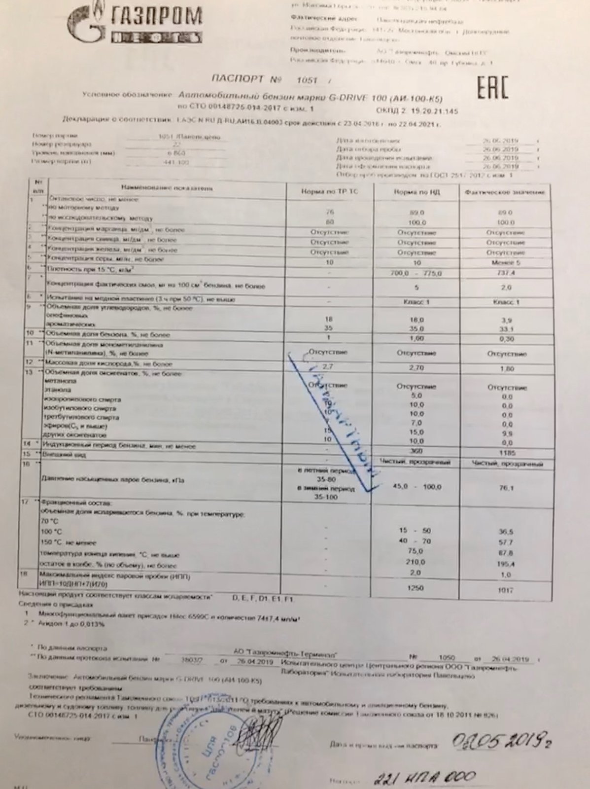

Я тут катался по М4, 26 числа на АЗС ГПН на М4 в Тульской области была довольно приличная по показателям сотка (ОЧИ 101+, плотность 748,8), если бы не одно гигантское но - за бортом было + 22, при этом ДНП у бензина было 88,8 кПа, та же всемирная топливная хартия при таких температурах окружающей среды предписывает использовать бензин с ДНП не выше 60 кПа. У G95, кстати, ДНП было еще выше - 100 кПа ровно. ГПН совсем охренело, короче - в жару откровенно зимний бензин продавать:negative:

Наконец, соблюдение требований сезонности топлива - это вопрос об общей адекватности сети. И тут ГПН себя далеко не с лучшей стороны показывает. BP, например, тоже косячит (на М4 по направлению в Москву вчера был просроченный паспорт на сотку, по нему поставка топлива была с 15 по 20 марта, а на дворе конец апреля уже), но там к ДНП не подкопаешься - 65 кПа, оптимально для нынешней погоды.
Всю малину обломал :D В Наре такой же 100Г сегодня,  специально из Ворсино в обед пилил туда. Хорошо сначала решил глянуть, заливать не стал,  поехал на Лукойл за 95:shok:
Изменено пользователем SVali
сабж от 02.05 паспорт(26.04) с присадкой Afton Hitec 6590C снова! Плотность не ахти(про разницу 747 и 737 я где-то писал- ее почти нет), но остальном вроде хорошо!
летний, но ближе к межсезонке, в сравнении с БП например
