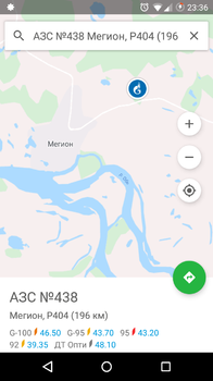

Всем привет! Под Мегионом (ХМАО) есть заправка Газпромнефть, на котором G100 стоит 46,5р (остальные виды ещё дешевле)! В Сургуте (200 км) и Нижневартовске (20 км) такой же бензин стоит 52,5р. Заехал на днях заправиться 100ым, предъявил бонусную Нам по пути, всё как обычно заправился. Смотрю чек, а там написано ООО ТПК Исбелт. Спрашиваю у кассира - ваша заправка франшиза? Она отвечает - да. Хотя на официальном сайте, в приложении и 2ГИС указано ООО Газпромнефть-центр, да и бонусная сработала и вся АЗС тоже в стиле Газпромнефти. И самое что меня удивляет - так это цена на бензин именно в этой АЗС, разница с другими Газпромнефть, которые рядом в соседних городах одного региона достигает 6руб. Попросил паспорт на G100, сразу предоставили, сфоткал, вроде всё норм. Но разве наличие паспорта с данными, удовлетворяющими ГОСТ, это 100% гарантия того, что в бак попадёт тот самый бензин, который исследовали в лаборатории???
