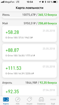

С присадками он сейчас не везде. Но по личному кабинету видно, где лил с присадкой. где без.
48 минут назад, Lacoste сказал:
И как это определить?
Вроде одинаково отображает, что за май, что позднее
UPD. Все вижу. За июль с присадками. Ок, спасибо.
Изменено пользователем koper-nik
Смотри июль  где 87 бонусов.  Четко написано "с присадками"
3 минуты назад, Lacoste сказал:
)) Уже увидел. Спасибо.
