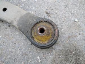

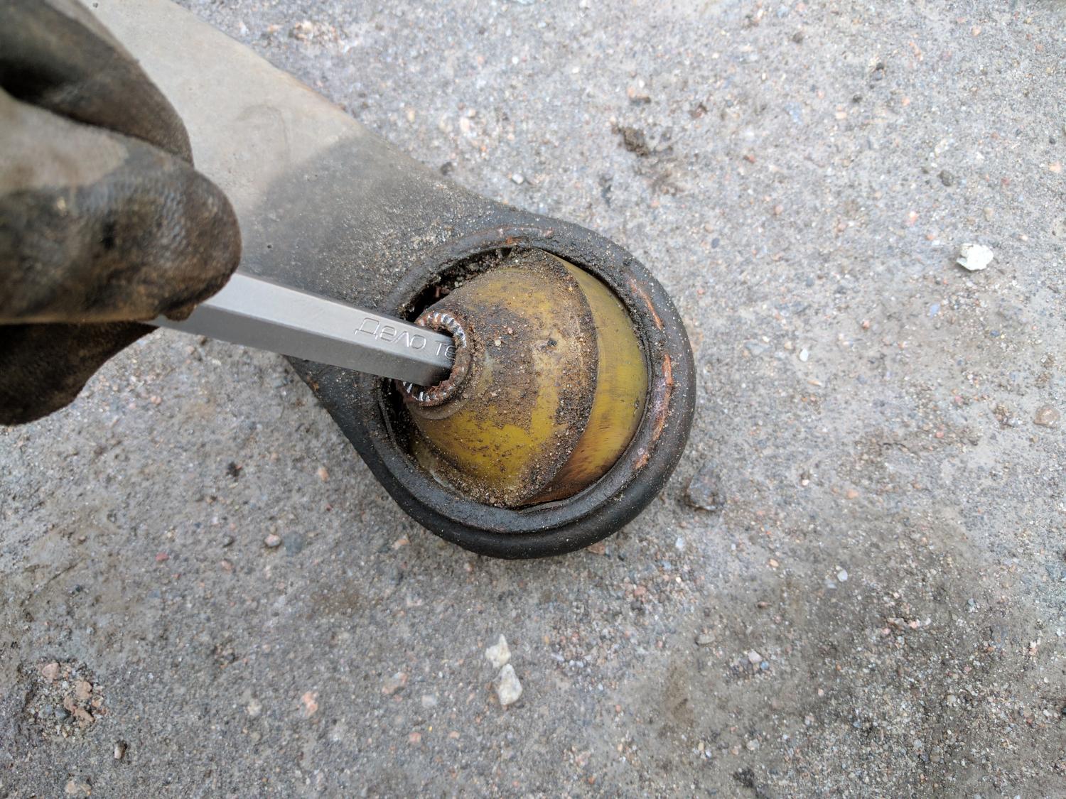

Итак, вчера я заменил на левом рычаге сайленты, т.к. около месяца досаждал стук при наезде левым колесом на мелкую гребенку, с правым же колесом - все хорошо. Снимал стойку, проверял - живая, линки/втулки стаба - тоже живые, проверил сайлент рычага - порвался.
В этот раз я решил заменить два сайлента на одном рычаге - вертикальный и горизонтальый. На пробу взял Х5_Ресурс, синие. Решение поменять и горизонтальный сайлент оказалось верным - он тоже был порван.
Результатом работы доволен - пропало выстукивание на левом колесе при наезде на гребенку и мелкие неровности.
Итак, на текущий момент: вертикальные сайлентблоки от ТочкаОпоры прожили 4 года, прошли более 50т.км., из двух замены потребовал только один. Почему так? Потому что мне в целом с левой стороной не везло:  был момент когда и левая стойка умирала, и два раза рвалась опора стойки, т.е. фактически были небольшие периоды, когда я ездил "без стойки". Правую сторону такая проблема обошла стороной,по этому там полиуретан еще жив, работает и колесо не выстукивает.

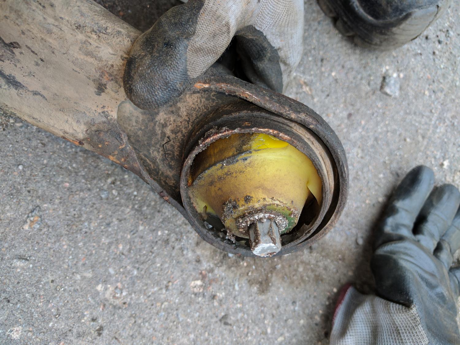

есть такая проблема с задними вертикальными сайлентами.
они плохо приклеены к обойме.
и полиуретановое тело просто отклеивается от наружной обоймы и болтается.
причем само тело выглядит прекрасно, никаких повреждений.

Менять. Это главная проблема п\у сайлентов -- отрыв от обоймы.

по итогу один большой с/б на левом рычаге отслоился от обоймы, все остальные в идеале. маркировка отличается,склонен думать что это брак, но от этого не легче.запчасти на 6500 и полдня раком :).

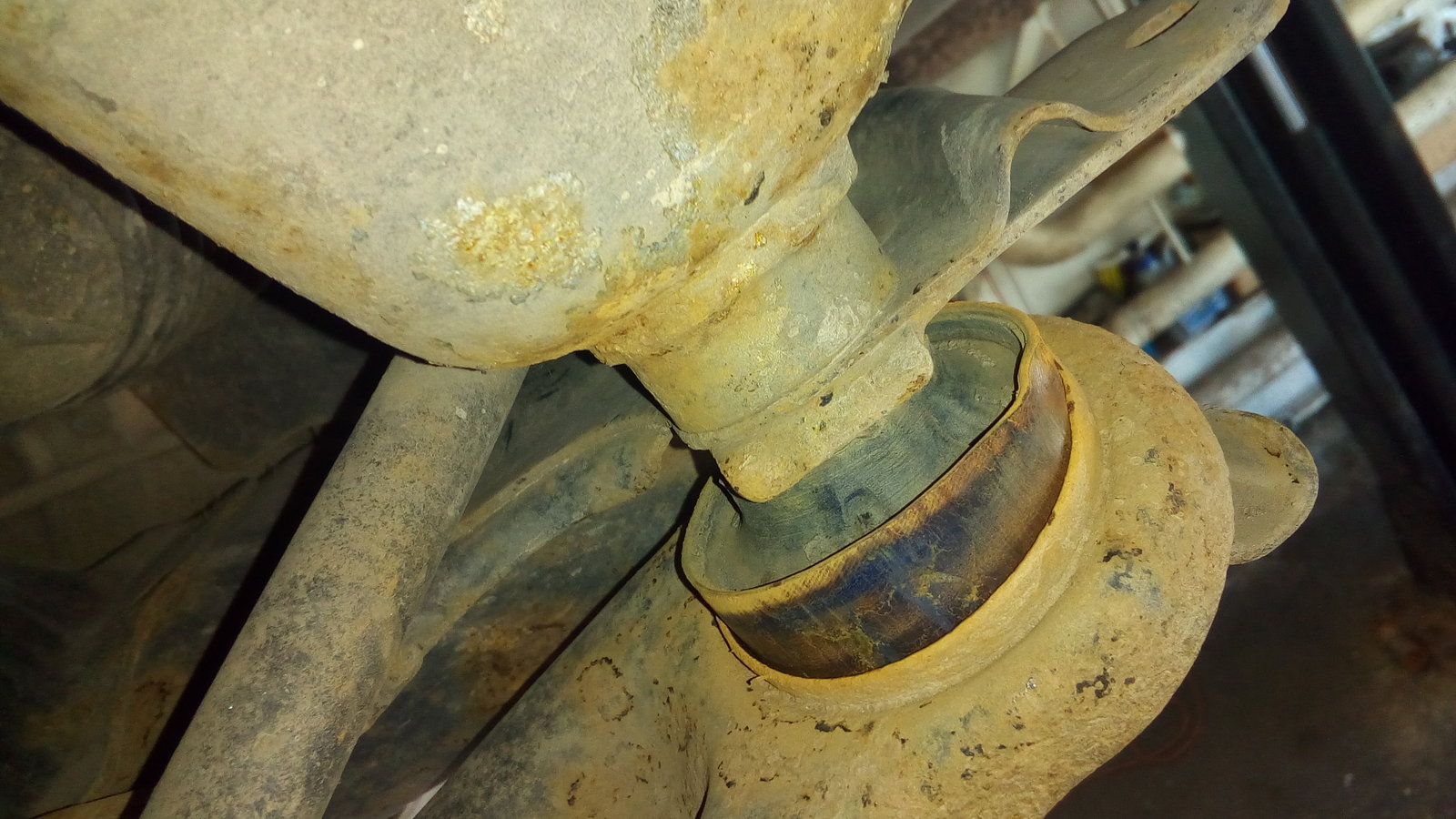

Продолдение истории или вторая попытка эксплуатации сайлетблоков от x5 resourse .напомню  что в первый раз производитель признал факт брака и мне прислали новые бесплатно.Я заплатил только за доставку транспортной.Вторые прошли 29 000км ( первые даже больше)и снова произошло отделение наружного радиуса сайлентов от металлического кольца.времени прошло 3,5 года.Снова отправил письмо производителю (с историей переписки)и спустя неделю получил ответ ( уже и не надеялся) в котором факт брака не признали и лишь предложили купить снова их продукцию  со ;) скидкой.Вот такой мой печальный и последний опыт эксплуатации полиуретановых сайлентов.Так и Не научились крепить полиуретан к  стали а в моём случае даже ухудшили )

Заинтересованности в решении вопроса в этот раз я не услышал.Была заинтересованость в продаже .Просто отписались что времени прошло много и установить причину отделения от кольца сложно.Хотя для меня причина в обоих случаях очевидна. Это брак.В этот раз отвечал другой сотрудник судя по подписи в письме.Адрес отправки письма тот же.Может установки такие свыше даны или сотруднику все равно, мне остаётся лишь предполагать.
